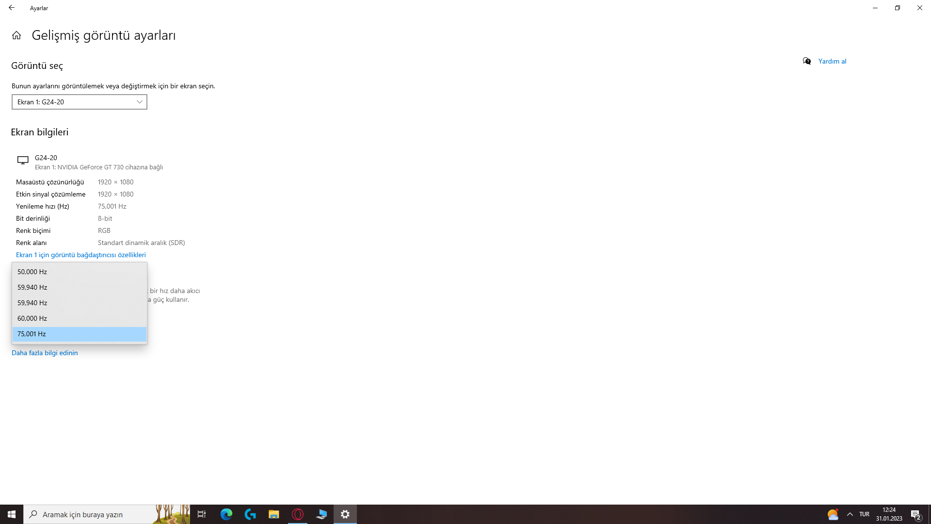

GT 730 144 Hz destekler mi?
Gezen Gamer
5 Ocak 2021
169
Monitör
Lenovo G24-20
    116,2 KB · Görüntüleme: 119
Monitörün içinden DP kablosu çıktı ama girişi olmadığı için HDMI kablosu ile bağladım

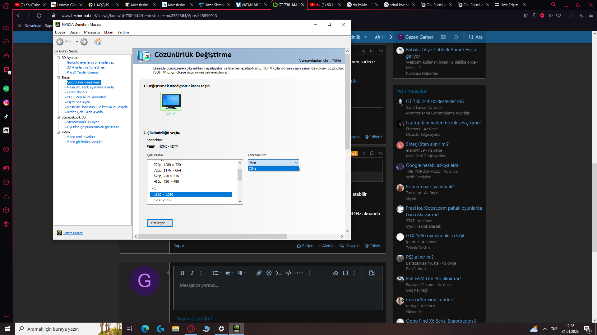

Driver ile ilgili olabilir. NVIDIA Denetim Masası'ndan çözünürlük kısmında ki seçenekleri atabilir misiniz?
Hz'nin GPU'dan çok giriş portu ile alakası vardır. Port versiyonu 1.3a veya 1.4 üzeriyse 144Hz almanda bir sakınca olmaz. @arcaq

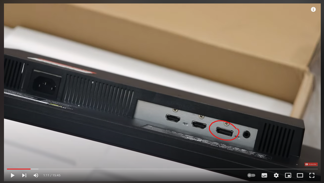

Epeyde 1 adet DP girişi olduğu yazıyor. YouTube'da da bir videoda gözüküyor zaten DP girişi olduğu.
Eki Görüntüle 1651644
Hocam kasada DP girişi yok. sorun hdmi kablosundan mı dp kablosuyla bağlasam düzelir mi
Giriş port versiyonunu nasıl öğrenebilirim?
Bir de hocam sistemimi tamamen değiştirmek istiyorum da diğer sistemlerde 75 Hz gözükür mü?
Hocam kasada DP girişi yok. Sorun HDMI kablosundan mı DP kablosuyla bağlasam düzelir mi?
DP kablo ile bağladiginizda büyük ihtimalle sorun çözülecektir.
