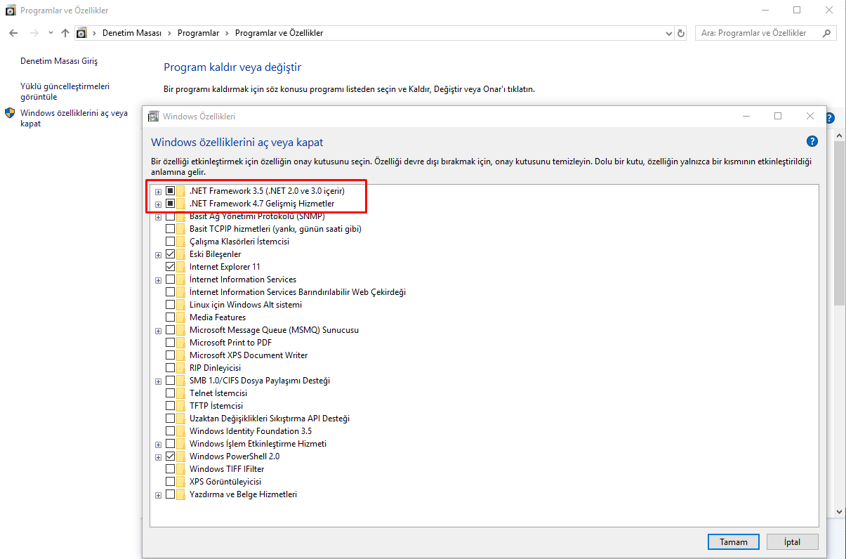

Denetim Masası\Programlar\Programlar ve Özellikler > Windows özelliklerini aç veya kapat seçeneğini açın.
NET Framework 3.5 ve 4.7 sürümlerini işaretleyip yükleyin. Sonra bilgisayarı yeniden başlatın.
Maalesef bu çözüm de olmadı. Dün oyunu silip yükledim sorun devam etmekte.
