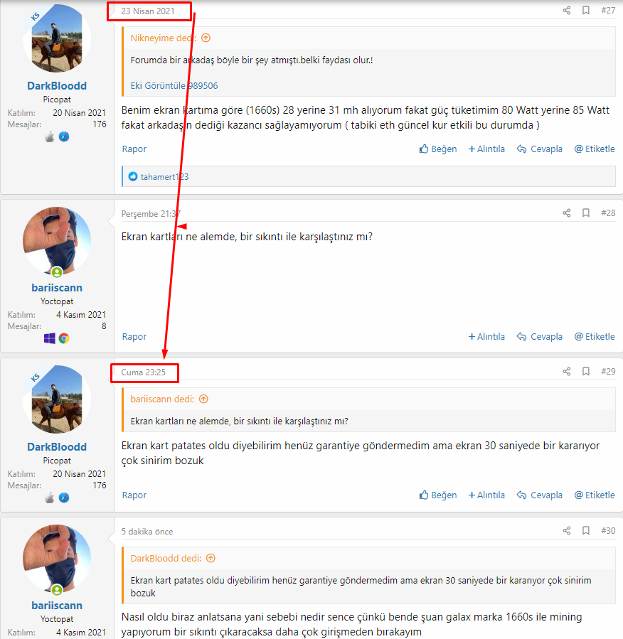

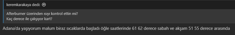

Yani teknoloji tamamen şans işi ama araştırdığım ve 2 yıldır mining yapan arkadaşımdan tecrübe ettiğim kadarıyla oyun oynamak mining yapmaktan daha tehlikeli. Mining sırasında düşük ve sabit ısıda sürekli çalışmasıyla oyun oynarken sürekli artan sıcaklık ve ortama göre değişen yükle çalışması gibi. Konularını azıcık araştırdım, Nisan ayında 60 derecede yapıyorsa fanı açmayayım deyip yazın yakmış olabilir kartı. Her ekran kartında değişiktir ama benim kartımda 52 dereceyi geçtiği zaman Memory Temp önerilen 90 sıcaklık sınırını aşıyordu. Memory Temp'i önemsememiş olabilir.
2 yıldır yapıyor arkadaşım demiştim, üç dört ekran kartı vardı. Madenciliği yeni bıraktı ve şimdi akıcı bir şekilde oyun oynuyor. Tek yıpranan şeyin fanlar olduğunu söyledi ama bu 2 yılda kazandığı paraya bakınca fanları kim ipler.

Dediğin olabilir cidden Adana'nın yaz sıcaklarında yakmıştır büyük ihtimalle neyse bakalım kasıyor şu an
Kasa içindeki fanları az buluyorum sizce nasıl
Önde iki tane arkada motorfan gerisi zaten işlemci üstündeki ve ekran kartı üstündeki fan yani bunları saymasak Total'de 2 tane önde var sadece, ben şey dedim bilgisayarcı amcama öne bir tane daha 12mm fan üste de 2 tane 10mmlik fan atayım ama bana pek bir şey değişmeyeceğini ve gerek yok dedi sizce doğru mu yani bir iki fanka içeri biraz daha soğumaz mı?
(58-60 derecelerde çalışıyor geceleri 52-54)
