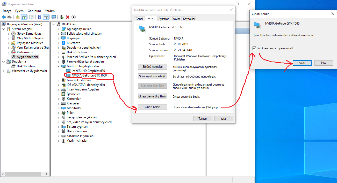

Resimdeki gibi Bilgisayarım > Yönet kısmından GTX1060'a tıkla ve "Bu cihazın sürücü yazılımını sil" işaretleyerek komple kaldır ardından denetim masasına gel N ye bas başında Nvidia olan hepsini kaldır.
Program Files, Program Filesx86, AppData ve Belgelerim içindeki Nvidia klasörlerini komple sil.
Bilgisayarı 1 kez yeniden başlat. İlgili resim;
Sonra indirdiğin eski sürüm sürücüye tıkla kurarken karşına 2 adet seçenek çıkacak birisi normal kur diğeri de Ge Force experience ile kur. Sen normal olanı seçeceksin yani GeForce Experience olmayacak. Karşına böyle bir şey çıktı veya çıkmadı kurarken Hızlı kur seçmeyeceksin. Bir altında özelleştir var özel olarak kurma yani onu seçeceksin ve oradan da Ge Force Experience'nin tikini kaldıracaksın. Yani 4 şeyden 3'ü kurulacak (Grafik sürücüsü, HD ses ve PhsyX yazılımı) hemen alttaki "Temiz kurulum" seçeneğini de mutlaka seçmen gerekiyor. Ona da tik at ve kur.
