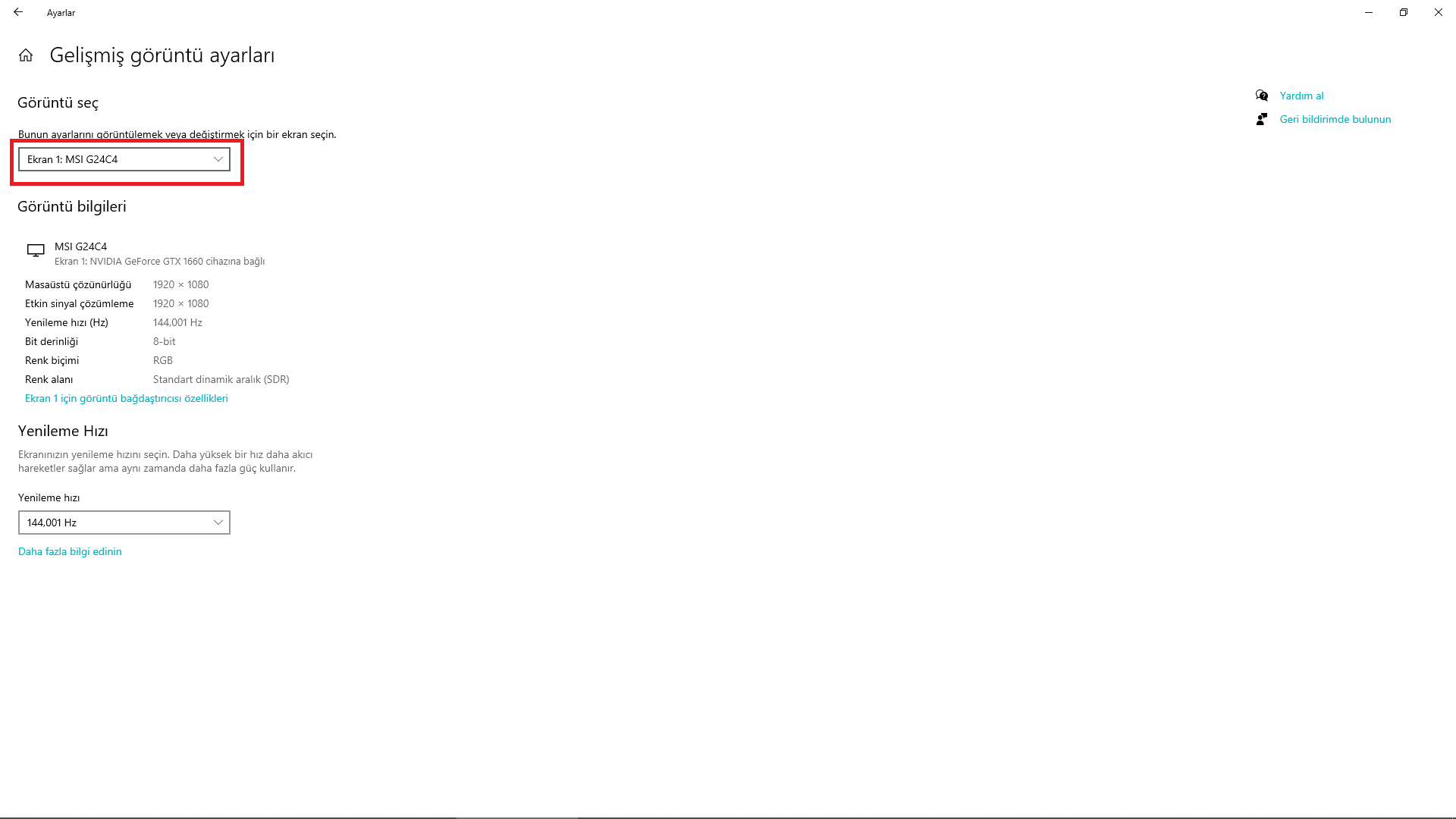

Windows gelişmiş görüntü ayarları seçeneğinde bir karşılığı var mı? HDMI bağladıktan sonra yeniden başlatma denedin mi? HDMI bağlıyken dizüstü panelini kapatmak gibi seçenekler sonuç vermiyor mu?

Eki Görüntüle 755123
Bilgisayarı yeniden başlat dedikten sonra paneli kapattım panel kapalı olarak açılması için. Yine de monitörü algılamadı. Bu arada belki driverlar sıkıntılıdır diye her türlü yolu denedim. Sıfırdan windows kurdum driverları otomatik olarak da indirip denedim olmadı manuel olarak experience içinden de indirip denedim. Yani driverlar ile alakalı problemim yok. Başka çözüm öneriniz var mı hocam?
