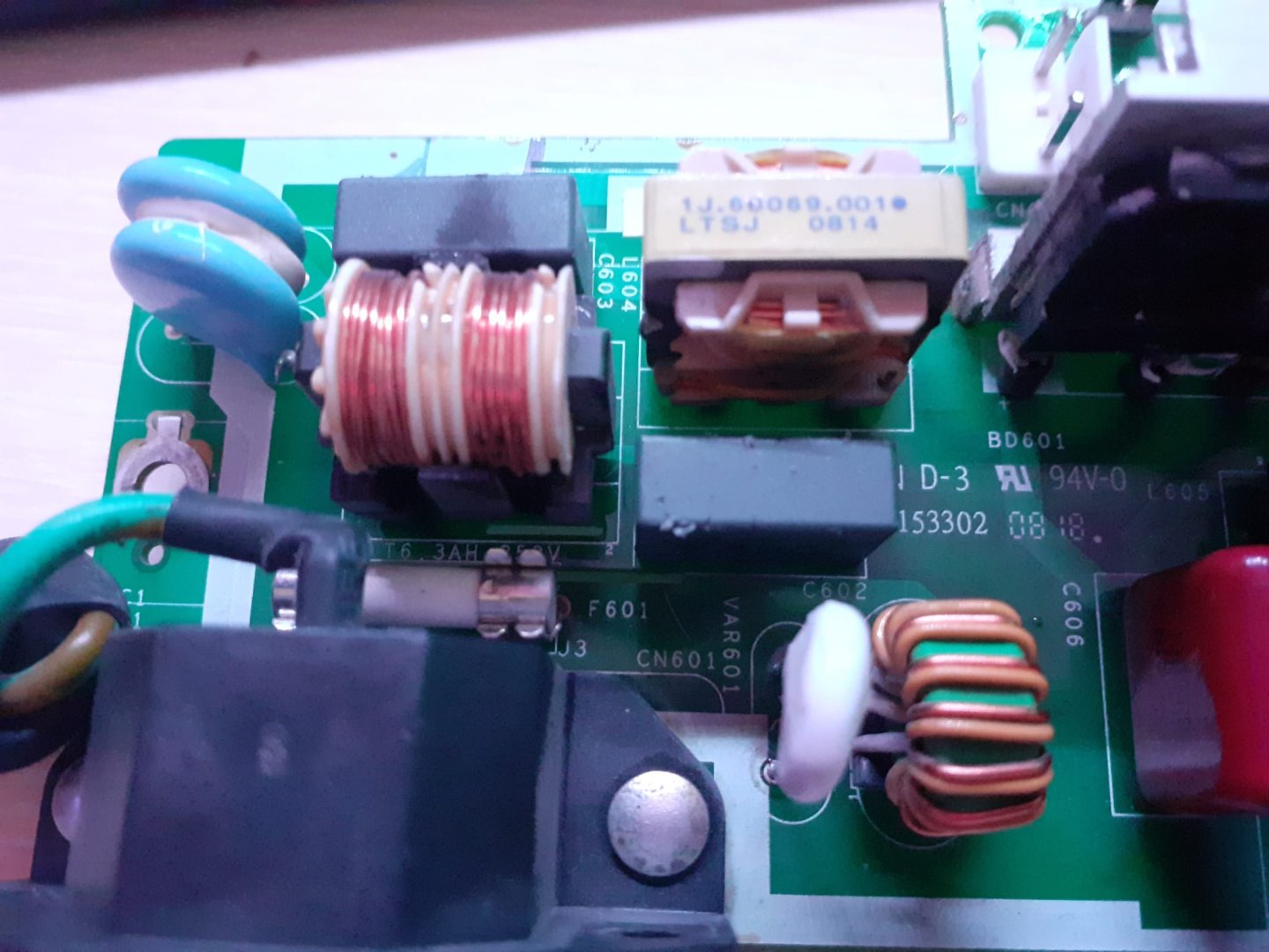

Arkadaşlar projektörümün resimdeki parçası yanmıştı, ben de gidip Ulus Konya Sokak'tan yenisini aldım ve taktım yerine fakat hala çalışmıyor. Başka hangi parçlarında sorun olabilir sizce? Projektör güç hiç almıyor. Güç kartının çıkışları 0.3V ila 0.1V arası ölçüyor.
Başka parçaları da yanmış olabilir mi? Veya lehimin iyi iletmemiş olabilir.

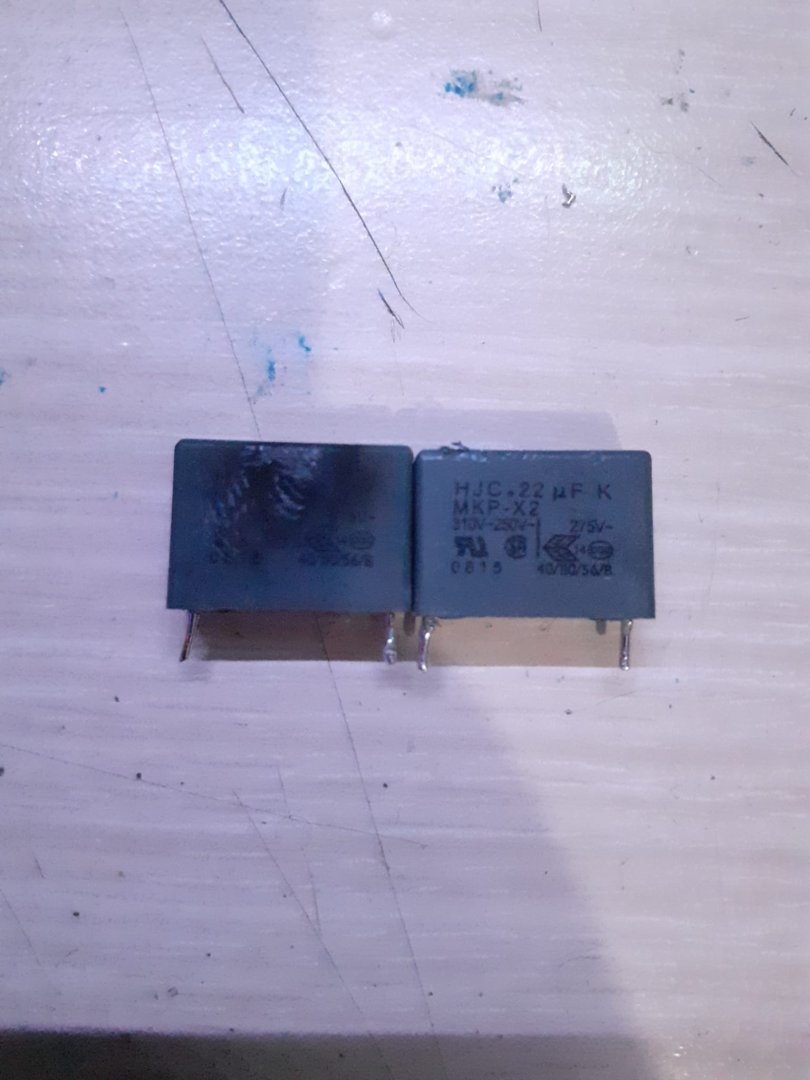

Lehimi iyi yaptığıma eminim role ye benzer bir parça var bu oarça yanınca ona da zarar vermiş olabilir hafif bir karartıda onun üzerinde var onun hemen yanında duruyordu yanan parça devrenin üstünde o parçadan 2 adet vardı ikisini yer değiştirip bir daha deneyeceğim olmadı o parçadan bir adet gidip alacağım Konya sokaktan.
Röleler normalde kolay kolay yanmaz ama sağlamlığına bir bakın derim. Bobinleri yanmış olabilir.

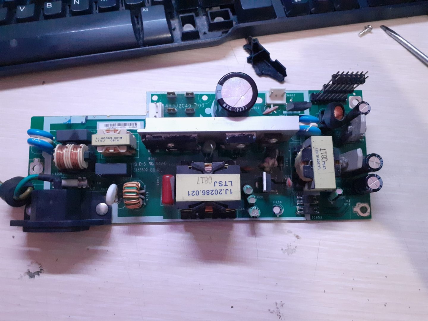

O dediğim 2 parçanın yerini değiştirince 0.35 v ye kadar çıkabildim ama çok dengesiz 0.35v oluyor biden 0'a geri iniyor anlık geliyor güç yanı birazdan o değiştirdiğim parçanın fotoğrafını atacağım devreyide geniş çekeceğim.

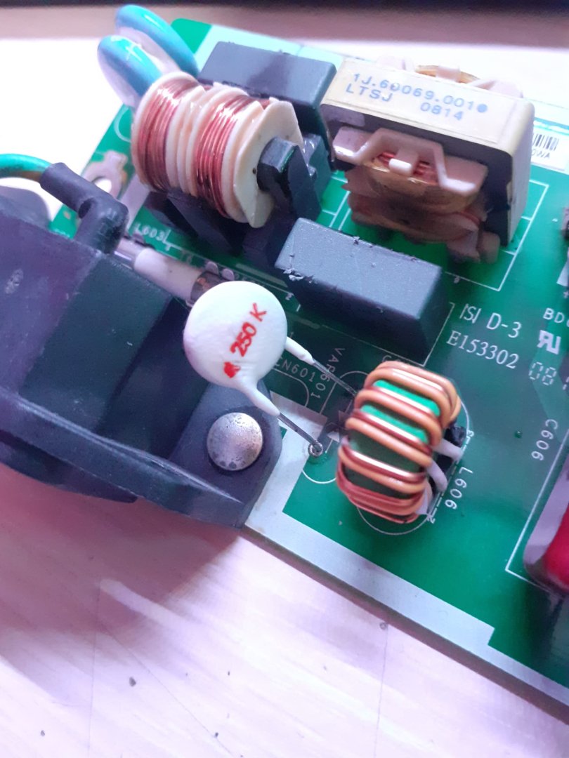

Beyaz üzerinde 250 k yazan parçayı Konya sokaktaki abi hediye etti bunu onu söktüğün tere tak dedi.
Multimetre ile 2 röleye de sağlamlık testi yap. Büyük ihtimal arıza sırasında röle çok fazla kapanıp açıldığı için aşındırma yapmıştır.
O role değilmiş internetten baktımda kapasitör müş adı sizce sorun bu mudur?
O parçalar kapasitör.
