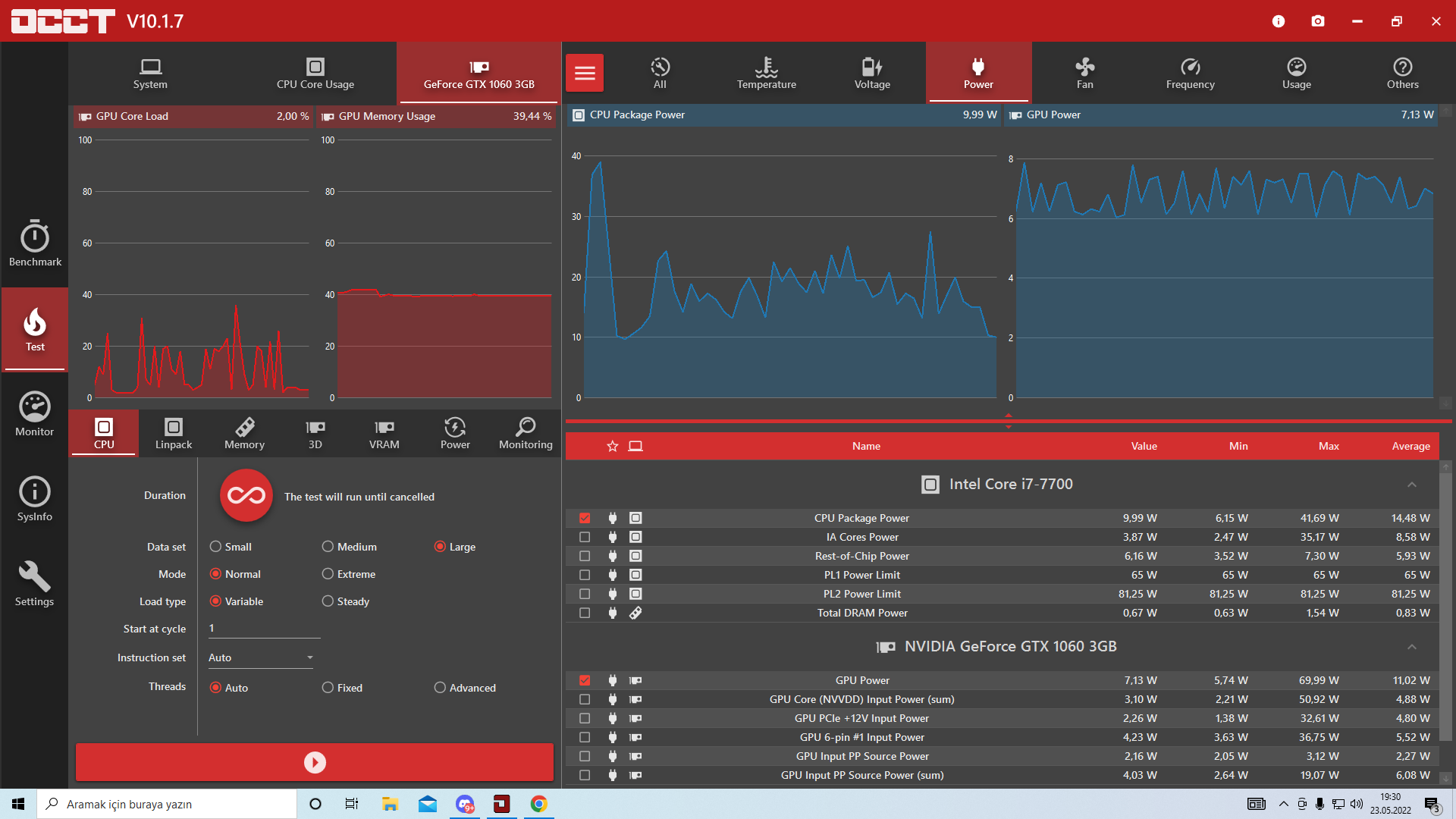

Ekran kartım ve işlemcim %5 %10 güç kullanıyor PSU'm yetersiz mi?
Not: PSU 300W sistem özellikleri i7 7700, GTX1060 3GB, 2x8 GB RAM takılı sistemi hazır kasa olarak almıştım. 5 yıldır sorun çıkarmıyordu artık güç yetersiz geliyor olabilir mi?

Kaliteli bir +80 Sertifikalı PSU Satın almanızı tavsiye ederim. 500 Watt şu an için fazlasıyla yeterli olur, fakat ileriye dönük olması için bütçeniz de varsa 750W düşünebilirsiniz.

Sistemin tam performans çalışması için 500W gerekiyor.
Hocam teste vs. gerek yok zaten sisteminize baktığım zaman direkt 300W PSU yetmez diyebilirim. En azından kaliteli bir 400-500W PSU almanızı kesinlikle tavsiye ederim.

RAM'leri Stress testine sokun, eğer bir şey yoksa sorun PSU'dur. 5 Yıl önce sıfır bir PSU 280 Watt güç verebilirken ( 300W Dediğine bakmayın , 300 Watt'ın 300'ünü de stabil olarak veremiyor. ) 5 yıldır çalışması sebebiyle gücünde düşüklükle oluşmuştur, o sebeple sisteme güç yetmiyordur.
