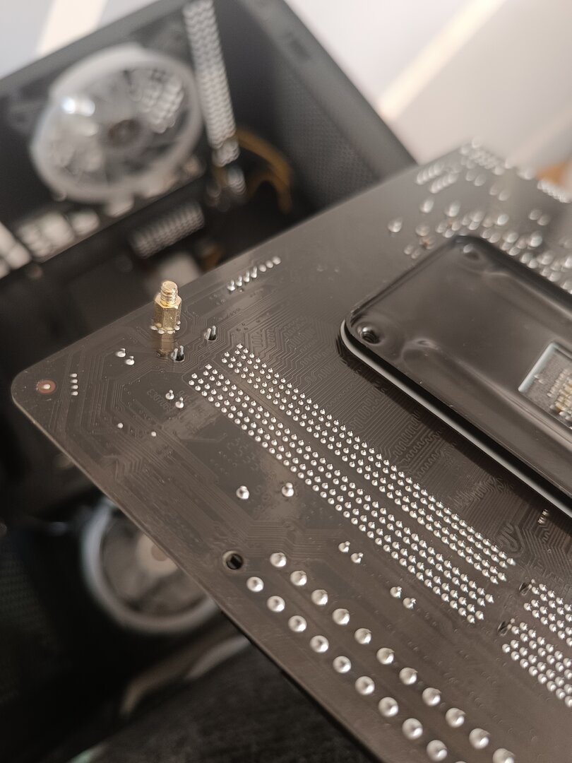

Yakın zamanda anakartimi, işlemcimi ve RAM'larimi sattım yenilerini almak için. Bugün anakart ve işlemcim geldi monte ettim kurdum düğmesine bastığım zaman hiçbir fan dönmüyor sistem açılmıyor. Arada bir güç kablosunu tam çıkar yaptığım zaman farenin RGB'leri 2 saniye yanıyor sonra tekrardan kapanıyor. Bütün anakarti söküp geri taktım olmadı işlemciyi çıkarıp geri taktım yine olmadı.

Kafam çok karıştı neyi yanlış yaptığımı anlamadım tüm günüm bununla geçecek neredeyse.
Hayır dostum bu bir sorun değil sistem boot etmiyor. O dediğin yerde hata vermesi için önce Power almalı sistem.

Hocam güncelleme resimdeki yere bağlı olan kabloyu sokunce düzeldi M.2 SSD ile alakası yokmuş.
Ek olarak idare etsin diye taktiğim ekran kartının fanı dönüyor ekrana görüntü vermedi genel olarak sorunu çözdüm ATX 12v yerindeki kabloyu sokunce düzeldi.
Kablolari doğru yaptığıma eminim tüm anakarti söküp baştan vidalayacagim.
