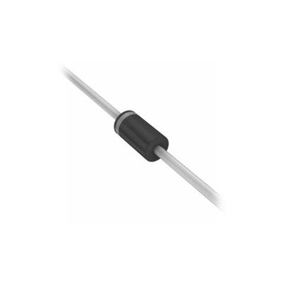

Kırmızı, yeşil veya sarı renkli LED'i dirençle (470 ohm'luk) bir anahtarla seri bağlayıp bu pilin çıkış ( + ve - ) uçlarından, pil tam şarj olduğunda gece veya gündüz yakarsınız veya 5 voltluk çıkışa cep telefonu şarjı için adaptör yerine solar regülatör çıkışındaki 200 mA çıkışındaki akımı kullanırsınız. Aradaki schootky (hızlı) diyodunu 1 amper yerine (200 mA'in 5 katı olan 1000 mA aslında yeterliydi) ama hiç ısınmasın diye 3 amperlik olanını seçtim, bu diyodun panel ve regülatör arasında mutlaka bulunması gerekli, bulunmazsa gece elektrik üretimi yokken batarya panel üzerinden geri deşarjla boşalır ve LED'i her zaman yakmanız mümkün olamaz.
