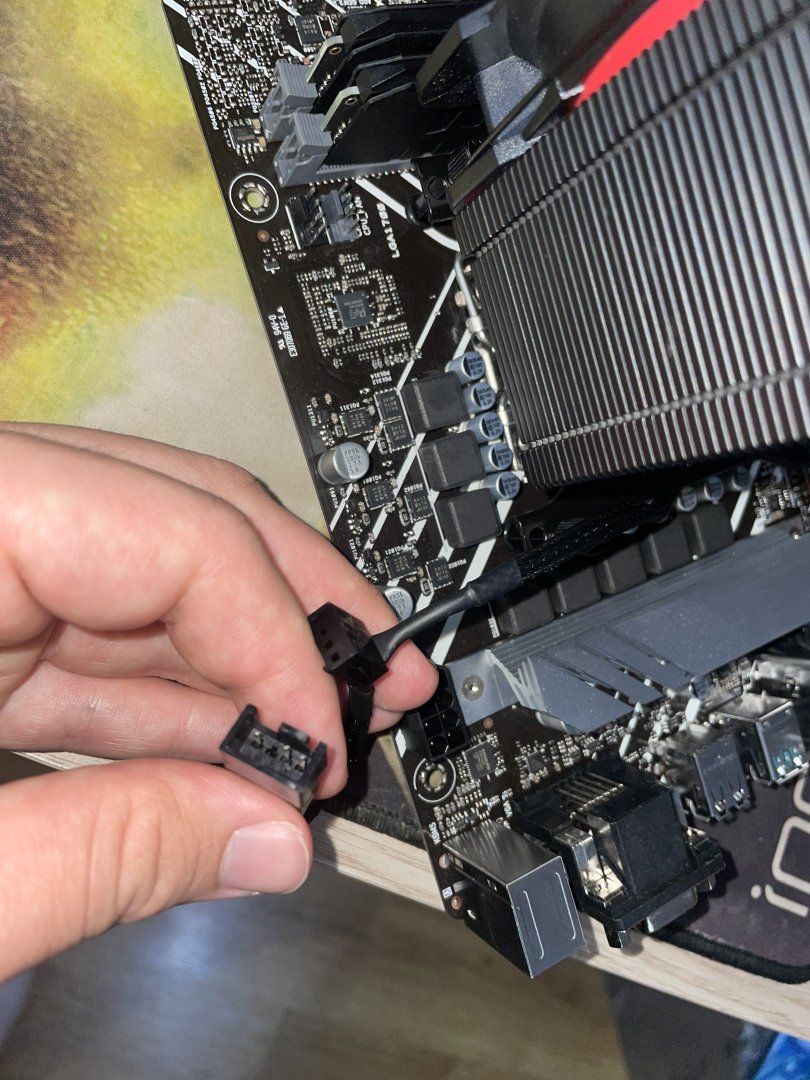

Daha önce çok bilgisayar topladım ancak ilk defa topladığımı kendim birleştiriyorum. 4 saat uğraş sonunda CPU fanı takmayı başardım (Arctic Freezer 34). SSD , RAM ve CPU'yu da taktım. Şimdi işin bana göre en zor kısmı kaldı: Anakartı nasıl kasaya takacağımı ve taktıktan sonra hangi pini nereye takacağımı bilmiyorum. Anakartım başlıkta belirttiğim gibi Asus Prime H610M-A D4.
Kasa ise Corsair 4000D Airflow.
Türkçe bir video arıyorum ki izleye izleye yapayım ve Technopat açık ve net bir şekilde hızlı hızlı videoyu keserek pinleri takmayı gösteriyor diğerleri gibi çok konuşmuyor o yüzden Technopat üzerinden soruyorum.

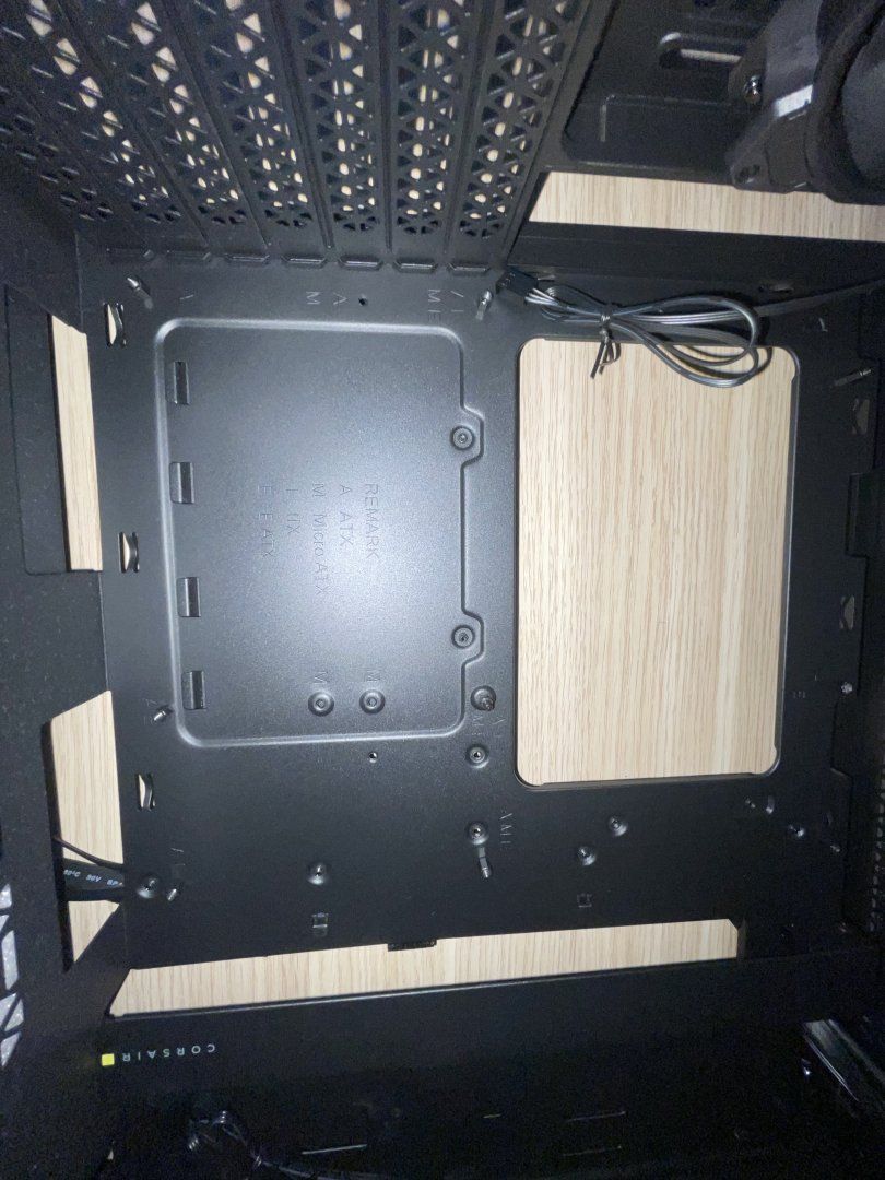

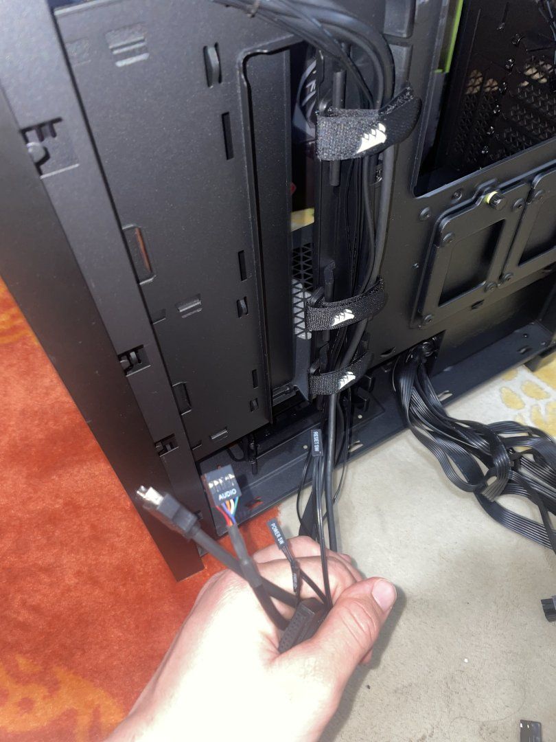

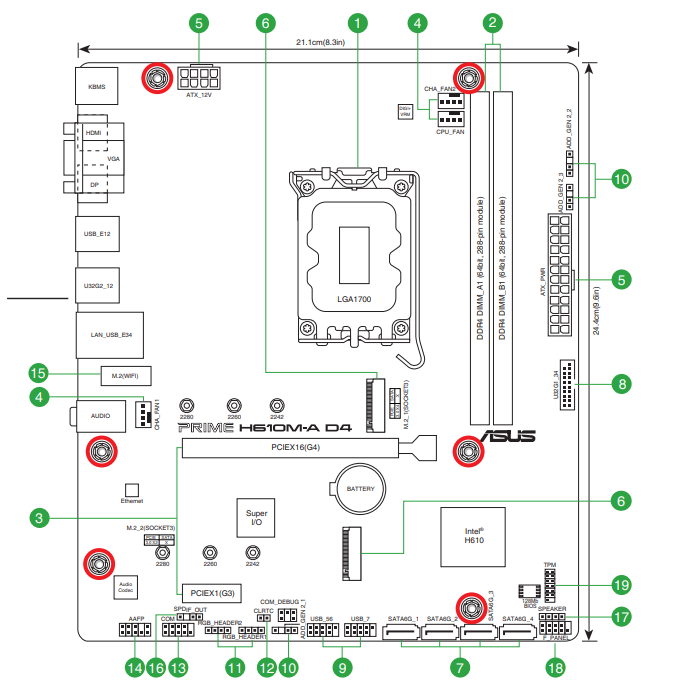

Öncelikle kasanın yükseltme vidalarını ATX'ten mATX form faktörüne uygun şekilde konumlandırman lazım, sonrasında anakartı kasaya indirip vidalayabilirsin. Ondan sonra ön panel bağlantıları yapılabilir.
Audio yazan pinler anakarttakı HD Audio pinlerine gelecek, anakartın aşağısında olur bu pinler.
AAFP yazan pinlere Audio kablosu gidecek.
Kasanın Type-C bağlantısı için bir giriş yok, o kablo boşta kalacak (ikinci fotoğraftaki Audio kablosunun hemen solundaki kablo). USB Type-A girişlerinin kabloları USB32G1_34 pinine de USB 3.2 Gen 1 destekli portların kabloları gidecek.
Ondan sonra sağ alttaki F_PANEL yazan pinlere ön panel bağlantıları yapılacak.

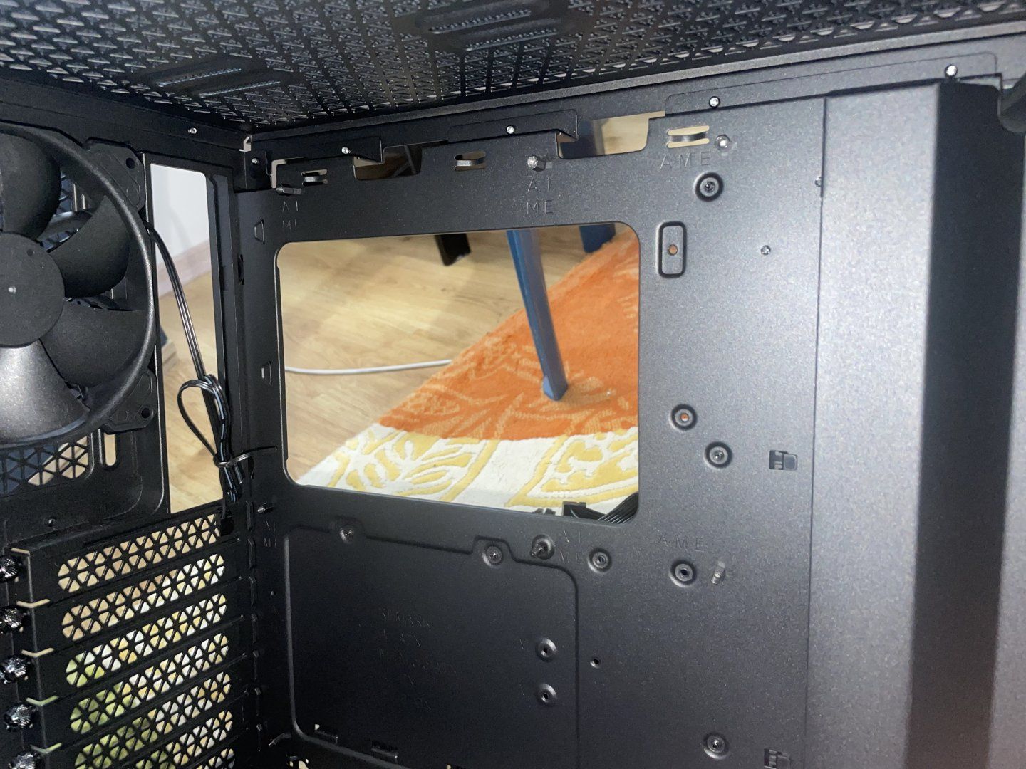

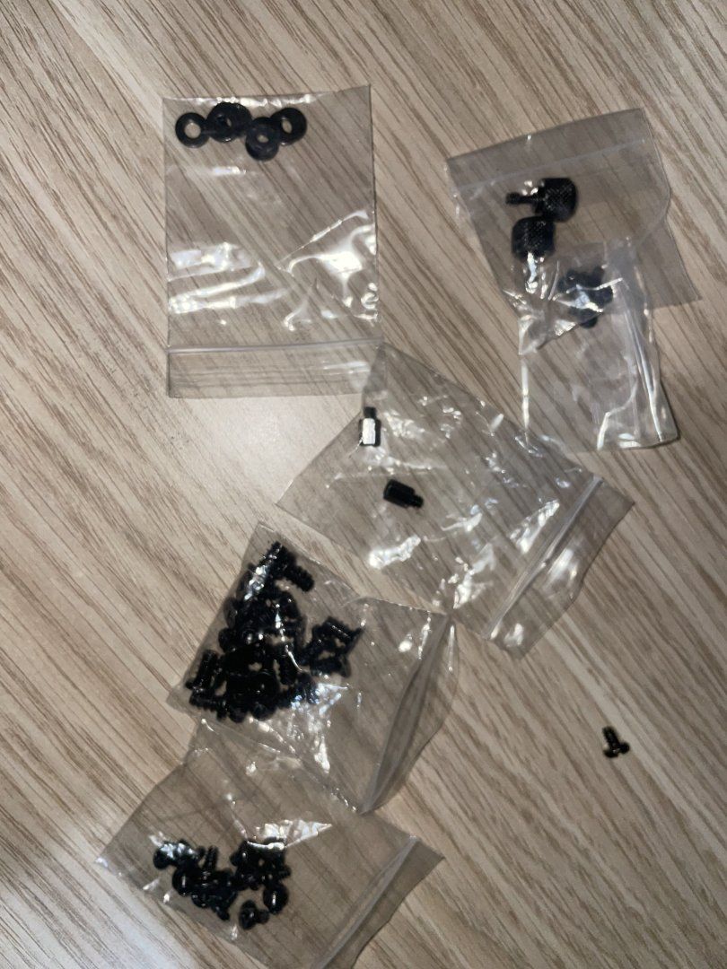

Hocam peki anakarti once nasil kasaya takacagimi bilmiyorum takmam icin gereken vidalar anakart kutusunda mi kasada mi?

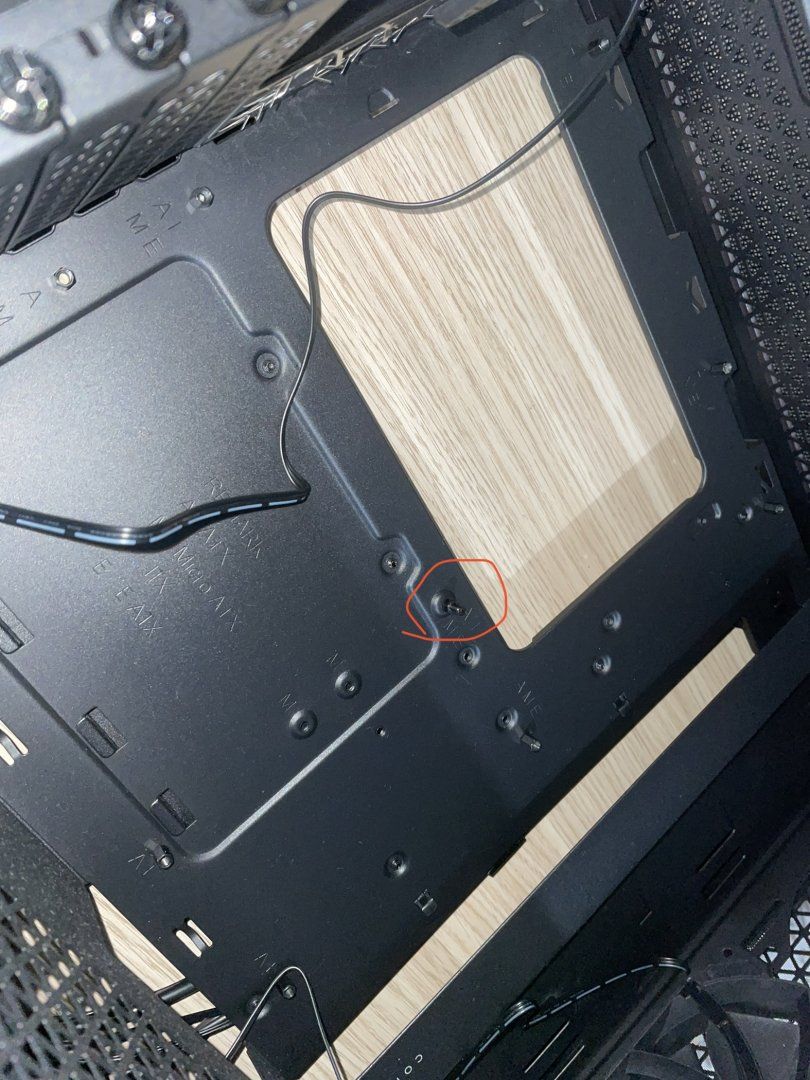

Hocam duzeltme yaziyorum elimde bu vidalar var ve kasanin icin boyle. Kaldim ne yapacagimi bilmiyorum ve tam ortada isaretli yerde cikmayan uzun bir vida var buna ne yapmam lazim?
Kasadan gelmeleri lazım.
Yükseltme vidası gibi duruyor, onunla oynama. Kasanın üstünde kazılı yazılar var şema şeklinde yükseltme vidalarının takılması gereken boşlukları söylüyor, o şemayı okuyarak yükseltme vidalarını taşı mATX form faktörüne uygun şekilde. Yukarıda ilk mesajımda anakart taslağı var zaten, kırmızı olarak işaretlenenler yükseltme vidalarının denk gelmesi gereken yerler.

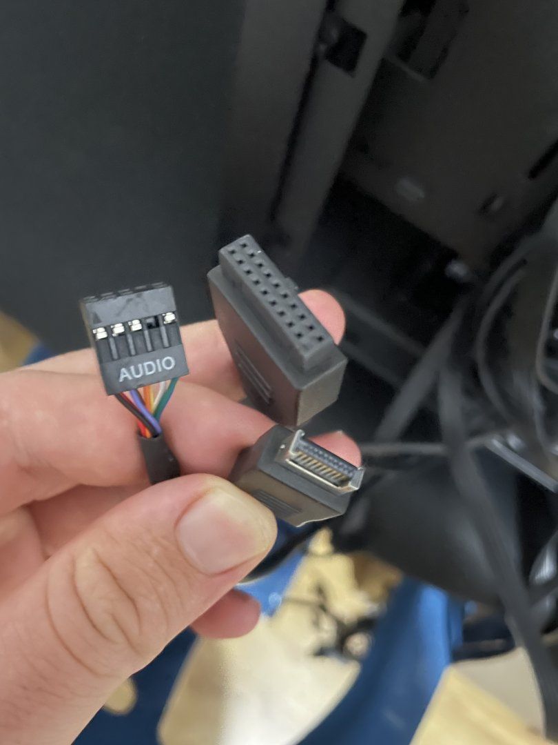

Hocam anakart montaji icin adama goturdum de bu uc kabloyu takmadi ve bunlar kasanin kablolari. Bunlar ne ise yariyor
(Sanirim audio olan on paneldeki jak girisi icin ama digerlerinden emin degilim)
    67,6 KB · Görüntüleme: 126
Soldaki HD Audio kablosu, anakartın altında AAFP pini var; oraya yapılacak.
Ortadaki USB portları için gibi duruyor. Üstte attığım anakart taslağında 24 pin anakart güç bağlantısının altındaki USB kablosu pinlerine gidecek.
Sağdaki ise Type-C için giriş, anakartta bununla ilgili herhangi bir yuva yok; bu kablo boşta kalacak.
