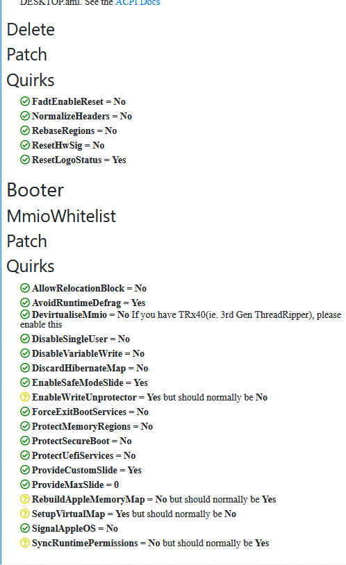

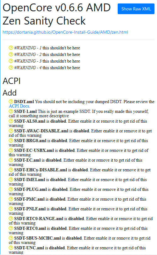

Merhabalar.
Özelliklerini aşağıda belirttiğim sistemime macOS High Sierra kurmaya çalışıyorum, bir noktada takıldım.
config.plist dosyasının içeriğini doğru şekilde ayarlayamadım sanırsam.
Dosyanın doğruluğunu denetlediğimde görsellerdeki gibi bir sonuç aldım, hepsinin tikli olması gerekiyordu ama değil.
Doğru ayarları nasıl uygulayacağım?

EFI klasörünüzü paylaşırsanız daha hızlı yardımcı olabiliriz.
@e.n.e.s
O site 0.6.6 sürümüne kadar desteğe sahip, çok da doğru bir sonuç alınmaz. Keza kağıt üzerinde olan değerler her sistemde olması gerektiği gibi çalışmıyor. Konu başlığı olarak Sanity'i kastettiyseniz direkt güncel EFI'ler veya imaj EFI'si ile kurulum deneyin.

Clear Snapshot yapmamışsınız tahminimce. Bu şekilde hata almanız gayet doğal. @tristessehivernale'in dediği gibi o site en son 0.6.6 sürümünü kontrol edebiliyordu yanlış hatırlamıyorsam. EFI dosyanızı gönderebilir misiniz?

Config.plist hatası derken? Hata mesajı nedir?
Hata mesajı yok aslında, karşılaştığım ve çözemediğim bir sorun demek daha doğru olur.
@yusufklncc'ın attığını denediniz mi? Hem hata mesajını bilmeden EFI'de nerede sorun olduğunu anlayamayız. Ek olarak hazır EFI'ler aynı donanımı kullanılan bir bilgisayara hazırlanmış bir EFI ise performans düşürmez.
