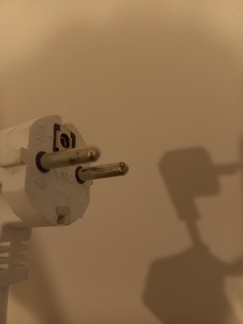

Hasarlı fiş kullanmak bilgisayar a zarar verir mi?
Merhaba. Şu anda çekilmiş resimlerini gördüm, hiçbir şey olmaz, kullanmaya devam edin. Bir de PC'niz sadece bu yüzden bozulacaksa parasını peşinen ve şimdi hemen ödemeye hazırım inanın ki, bu kadar zararsızlığından emin konuşuyorum. Çünkü bu isli karartılar elektrik iletimine hiçbir engel değil, fiş metalinde erime, çapın iyice düşmesi, arklarla çok ciddi metal eksilmesi, vb. olsaydı o zaman mecburen bu fiş başını kesip yedek topraklı fişi satın alıp en başına monte ederdiniz, ama bu durumda iletimle ilgili hiçbir bir sorun bulunmuyor, örneğin skoç braytın (bulaşık süngerinin) yeşil çuha kısmıyla iyice ovalayıp bu isi yok edebilirsiniz, ama yok etmeyip kullansanız da pek fark etmez, görüntüsü kötü görünebilir, ama iletimle ilgili hiçbir sorunu bulunmuyor. Kolay gelsin.
Hocam tam olarak karaltı değil erime var prizde,çünkü fotoğrafını çektiğim yerlerde çıkıntı var sadece.
Normal sorun yok. Fişi takarken kıvılcım çıkar bazen ondan oluyor.
Fiş prize takıldığında kıvılcımlar oluşabilir, bunun sebebi elektrik akımı geldiğinde temas alanının yetersiz kalmasıdır. Bu sebeple fişte küçük hasar izleri görebilirsiniz. Bu normal bir durumdur.(ASUS'dan alıntı)
Benim patladı meğer 3'lü pirzdeki uçların biri içe kaçmış küçük bir patlama ve şey attı ismini unuttum ama bir şey olmadı şu an fişin ucunda küçük bir hasar var ama bir şey olmaz.
Bilgisayarımın takılı olduğu 3'lü priz in fiş kısmında yanık gibi bir hasar olduğunu fark ettim. Ne zaman ve ne zamandan beri olduğunu bilmiyorum. Peki böyle kullanmayan devam edebilir miyim? Yolsa değişim şart mı?
Bence kontrol etmeniz gereken en önemli yer o fişin girdiği yerin genelinde hasar var mı kontrol etmeniz olacak. Misal dişi kısımlarda çok telli kablonun bir kısmı açıkta olabilir veya temas sorunu kopma gibi durumları kontrol etmeniz.
Bunu yapmadan önce yanınızda en basitinde olsa elektrik kontrol kalemi olması, mümkünse ölçü aleti olması (kaçak kontrol - toprak hattı kontrol vs için).
Daha da önemlisi genel sigortanın kapalı olduğundan emin olmanız.
bilen birinin yapması da.
