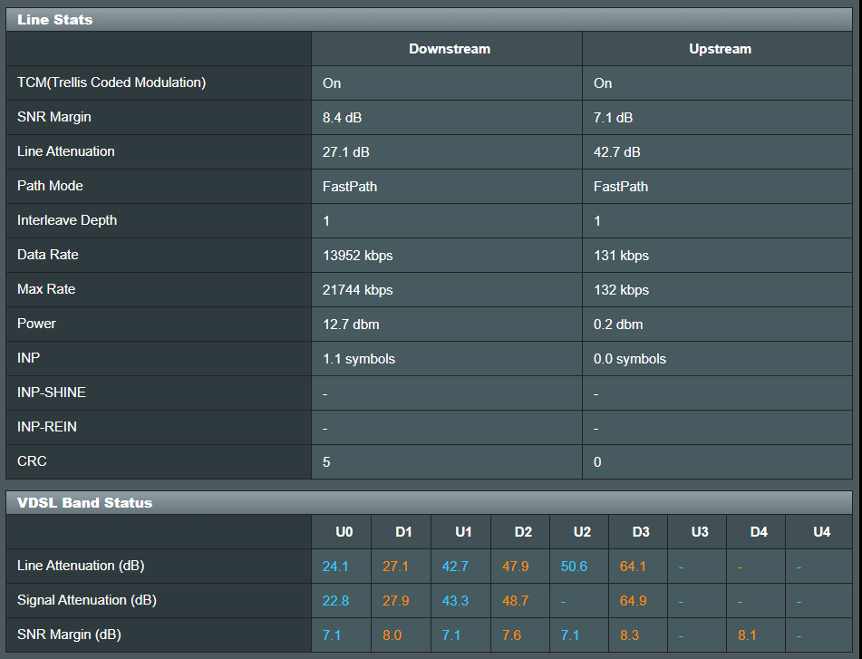

NetSpeed kullanıyorum, sen 2 gündür internetim o kadar berbat ki anlatamam bir web sayfası açılırken KB'leri sayıyorum resmen. Hat değerlerim nasıl onu merak ediyorum.
Eki Görüntüle 686934
Hat değerleriniz gerçekten aşırı kötü. İç tesisatınızı bir elektrikçiye kontrol ettirin veyahut bilginiz varsa siz edin. Bu hat değerleriyle internete bağlanıyor olmanız bile bir mucize.
Benim kafama takılan max indirme hızım niye 20 bin den 7 bin küsüre düştü şimdi kendi kendine bu kadar fazla nasıl değişiyor?
CAT kabloları böyle farklı farklı kablolardan oluşur bazıları kopmuş olabilir.
Kusura bakmayın fazla soru soruyorum ancak kafamda çok soru işareti kaldı. Daha önce de böyle oldu NetSpeed problem kablolarda dedi kendi kendine düzeldi sonra yine düzelir mi bilmiyorum bu sefer uzun sürdü elektrikçiye boş yere para vermekde istemiyorum. Cevapladığınız için teşekkürler sanırım elektrikçi çağıracağım.
