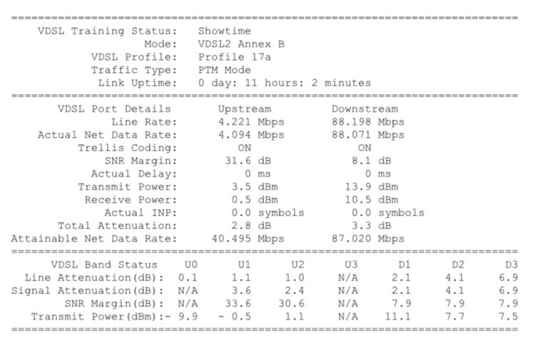

Öncelikle Turknet kullanıcısıyım. Son 2 haftadır internette ara sıra kopmalar oluyor. Modemde internet ışığı kırmızı gözüküyor bağlantı olmadığı zaman. Modemi kapatıp açınca veya bir kaç dakika bekleyince internet tekrar geliyor. Aklımda bunun olması için bir kaç sebep var. İlki hat değerlerim;

Dowland marjların düşük dostum.
Bu ne ile alakalı tam olarak? Altyapım 88mbit destekliyor ve Turknet de bana 88mbit veriyor. Altyapımın desteklediği maksimum indirme hızını verdikleri için olabilir mi? Bu arada hız testi yaptığım zaman 82/3.80 civarı çıkıyor genellikle.

Öncelikle bunun birçok nedeni olabilir. Sahada bulunan porttan olabilir,binana gelen lokalden olabilir,iç tesisatından olabilir. Kesin şudur demek zor fakat genellikle sabit 4mbps hız alan müşterilerde uploadda sabit 1 mbps verilir. Ve upload marjları düşük olur 11'i falan geçmez en iyi hali. Genellikle sizin hat değeriniz gibi tek ayak 8 olur. Lakin 4000 kbps uploadda bu olmaz. Ve uploadın tek ayağı düşük olsa bile hat kopma yaşamaz ama dowland düşük olduğunda kopmalar başlar. Yani sizin dowland değerleriniz düşük. Benim anlatmak istediğim işin mantığı.

Herkes evde olduğu için bant genişliği aşırı yoğun bu konuda haklısın evet. Ama bu hat değerlerini fiziksel olarak etkilemez dostum. Fiziksel olarak problem yok gibi gözükür ama teorikte sıkıntı yaşarsın. Alt yapı Türk Telekomun evet bende seninle Türk Telekom çalışanı olarak konuşuyorum :) hız testlerinde kayıplar az da olsa olabiliyor. Gerçek değerleri modem arayüzünden yada bizim kullandığımız acterna (ölçüm cihazları) verebilir. Pingin çıkması olayı ilk bahsettiğim teorikte sıkıntı yaşarsın konusu tamda bundan bahsetmiştim. Bant genişliği yoğun olduğu zamanlarda,bulunduğun bölgede de çok aşırı bir yüklenme olduğu zaman pingler aşırı yükselebiliyor. Aynı sorun bende de mevcut.
Eğer senin için problem olmayacaksa arayıp hızını 75 veya 70 Mbps'ye düşürmelerini iste. Download SNR Margin değerin düşük. Arada kopmaların olması normal. Dediğim işlem sorunu büyük ihtimalle çözecektir.
Benim aklımdaki sebep de buydu en başından beri. Fotoğrafta da gözüktüğü üzere altyapı maksimum 87mbit destekliyor, bana gönderilen 88mbit yanlış anlamıyorsam. TurkNet’le görüşüp hızı bir miktar düşürmelerini söyleyebilirim. 5-10mbit’in bir eksisi olmaz bana.

Benim aklımdaki sebep de buydu en başından beri. Fotoğrafta da gözüktüğü üzere altyapı maksimum 87mbit destekliyor, bana gönderilen 88mbit yanlış anlamıyorsam. TurkNet’le görüşüp 80mbit civarında göndermelerini söyleyebilirim. 5-10mbit’in bir eksisi olmaz bana.

Bazen hızı düşürmek işe yarıyor. Yüksek hızlarda randuman alamıyorsan dediğin gibi 10 mbps kaybın sana bir eksisi olmayacaktır. Şansını deneyebilirsin.
