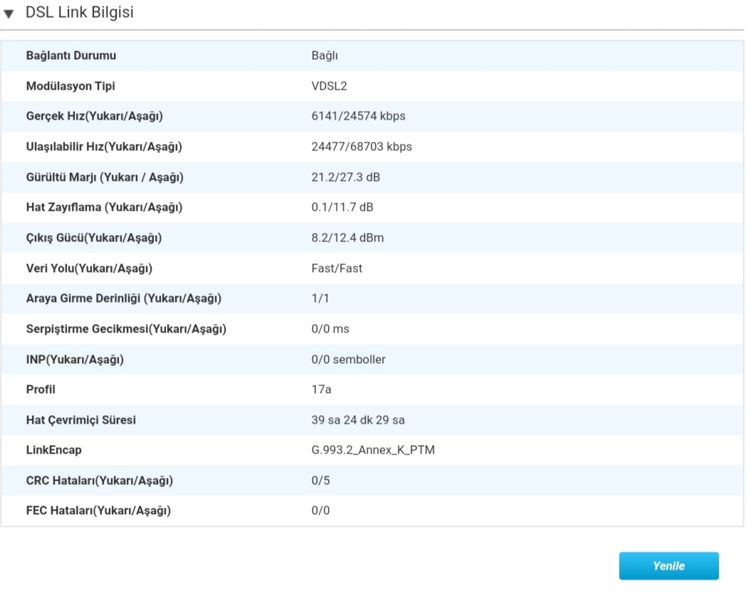

Hızınız kaç peki. Hatta direk modem değerlerini atarsanız sevinirim modeme gelen max down ve upload hızınıda görmek isterim.
Hız yükselttikçe ulaşılabilir max hız da artar. 75 Mbps denerken ulaşılabilir max hız 93 Mbps'e yükselmişti ama 75 Mbps hattımın tam sınırıydı. Gürültü marjı 8.2'ydi.
Yeni altyapı ile en az 75 Mbps hız alırsın. Eğer hat değerleri benim değerlerimden kötü olursa ya da kopmalar yaşarsan hem dağıtım panosundan ankastre kutusuna gelen hem de ankastre kutusundan modeme gelen kabloları değiştirmeni öneniririm.

Dediğim gibi benim saha dolabına uzaklığım 521 metre ve ilçedeki altyapı iyi olmadığı halde 75 Mbps alabiliyorum. Senin hem altyapın yeni olacak hem de saha dolabına daha yakınsın o yüzden rahatlıkla 75 Mbps alman lazım. Ping konusunda da İstanbul'a yaklaşık 1500 KM uzakta olmama rağmen Valorantta sabit 23 MS pingim var.

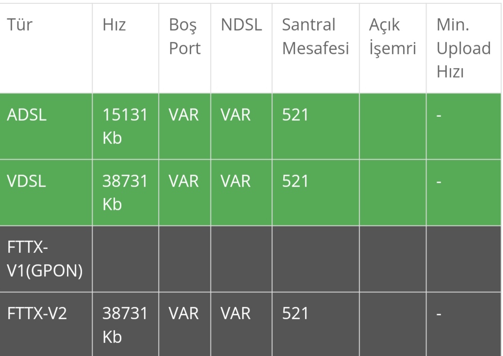

Yanlış bilmiyorsam FTTC de işler çok garip 150 metredeki kabin benim hizmet yerime geçmediginden ben zaten orada boş port olsa bile hizmet alamam. Gençler Market ve Proses Mekatronik A.Ş olan tek yolda 2 tane Tip 7 1 tane de Tip 5 kabini bulunuyor. Sanki normalin üstünde bir Altyspı çalışması olmuş gibi. Beni kapsayan Tip 5 saha dolabı.
Şimdi sizin demenize göre 520 metre de 70 alıyorsunuz bende rahstlıkla 75 alabilceğimi söylüyorsunuz. Bende mahallemde bakıyorum site üzerlerinde böle değer çıkıyor. Bakĵn 142 metre de olan ev hemen arka binam göründüğü üzere de boş port mevcut ama aldığı hız 77 olarak gözüküyor.
Mesafeyi daha da uzatınca 340 metre için 53mb olduğu çıkıyor bu matematiksel veriler ne kadar doğru peki. Lütfen anlayan arkadaşlar konu hakkında yardımcı olursanız sevinirim

Altyapı sorgulamalarında benim maksimum 38 Mbps hız alabileceğim görünüyor. Ama 72 Mbps hızı kopma olmadan sağlıklı bir şekilde alabiliyorum.

Şu an bence burdaki çoğu kişininde artık algısı kırılacağını düşünüyorum çünkü sitrde gösterilen ile almış olduğunuz hizmet arasında baya fark var. Yani buradaki yapılması gereken hat hızını siteye göre hesaplamak yerine deneyerek iyi sonuçlar elde etmek gibi aynı OC yapmaya benziyor.
