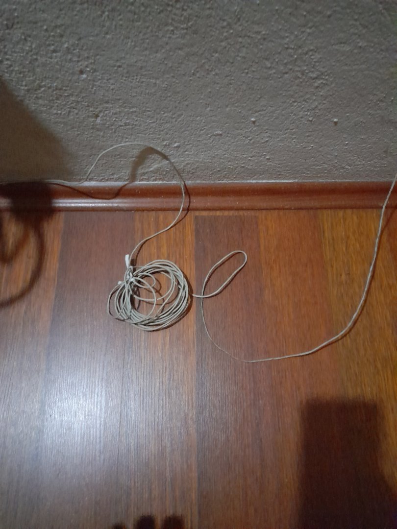

DSL kablosu ankastre kutusundan mı geliyor yoksa Türk Telekom'un dağıtım panosundan mı? Kablonun uzunluğu kaç metre?
Size önerim öncelikle yeni altyapıya geçip öyle test edin düzelme olmazsa dediğiniz gibi yeni kablo çekersiniz.
Açıkçası bildiğim kadarı ile her türlü CAT6 kablo bakır kablodan daha verimlidir diye biliyorum. Ankastre den CAT6 yı belki VDSL modem değişikliği sırası cektirebilirim.
Kablo ankastre den geliyor.
