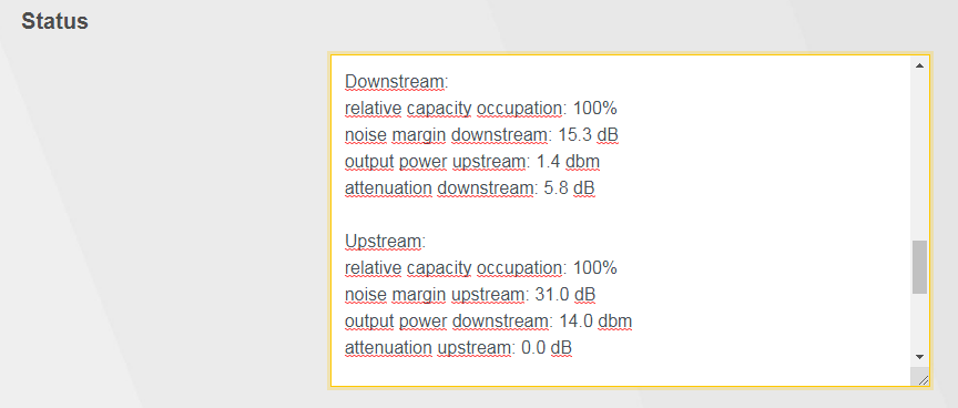

Merhaba arkadaşlar, bugün TurkNet'e sonunda geçiş yapabildik ve hat değerlemin çıktısını görebildim fakat pek bilgim yok değerler hakkında. Kuruluma gelen arkadaş bana 123 megabite kadar interneti burada rahatlıkla alabileceğimi söyledi. Acaba hattımı bir üst pakete (75 megabit)'e geçirsem kesilme sorunları yani stabilite hatası yaşar mıyım. Teşekkürler, iyi sosyaller.
Merhaba,hat değerleriniz gayet iyi.Modem değerlerine göre 123Mbps indirme 38Mbps yükleme hızlarına çıkarabilirsiniz.Fakat bu hızların herzaman tamamını alamayabilirsiniz.Hızınızı 75Mbps yükseltmeniz durumunda bu değerlere göre stabil bir hız alabileceğinizi söyleyebilirim.Hızınız yükseldikçe hattınıza yük bineceğinden stabilite sorunları yaşanabilir.Fakat sizin hat değerlerinizin 100Mbps hızı bile kaldırabileceğini düşünüyorum.İyi forumlar.
75 Megabite sonunda geçiş yaptım ve SNR Margin ile Line Attention'lar bu şekilde. Hatta fazlaca bir yoğunluk var mı acaba ikide bir kesinti yapacak kadar?
Stabil bir internet için snr margin sınırının ortalama minimum 10-ila 15 olması gerekiyor.Sizin hattınızın değeri 15 bu şekilde herhangi bir problem yapmaması gerekir.Attenuation yani hat zayıflaması ise gayet iyi.Hat değerleriniz bu değerlere göre stabil çalışması gerekiyor.
