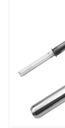

Ucu değişebiliyorsa ve havyadan memnunsanız boşa masraf etmeyin derim. Hatta öncesinde zımpara ile ucu temizleyip tekrar deneyebilirsiniz. Genelde kirden ve birikintilerden iletkenliği zarar görüyor.
Ucu değişiyor mu hiç bilmiyorum, değiştiriliyorsa eğer yeni ucunu nereden satın alabilirim? İnternette satılıyorsa eğer örnek olması adına gönderebilir misiniz? Havya bu ;
Şöyle bir şeyler buldum. Belki işinize yarar:
Hepsi birbirinin aynısı. Marka ve renkleri değişiyor.
Attığım linklerdeki cihazlarda ısı sensörü devresi olduğundan iç kısımdaki porselen kısım zarar görürse cihaz çöp oluyor.

Eki Görüntüle 1383931

Merhaba. 40 watt havyanın yedek olarak satılan havya ucu üst linktedir. Aslında havya rezistansı içten bozulursa yedek olarak satılan rezistansı 3 bağlantı vidası sökülüp değiştiriliyordu. Ancak baktığım linklerde şu anda bu yedeğe rastlamadım. Kolay gelsin.
5 yıl önce 60w bir havya satın aldım ve ucunu 1 kez değiştirdim, siz nasıl havya kullanıyorsunuz bilmem ama 25tlye aldığım bu havyayi 5 yıldır çok aktif olarak kullanıyorum neredeyse her gün , günde 4 5 saat fişte çalışıyor ve lehim falan yapıyorum aldığım havyanin linkini bulamadım bi markası falan da yok kaldırat marka yani dandige yakın diyebilirim yanj sonuç olarak havyaya veya havya ucunu suçlamayın demekki siz kullanamiyorsunuz şikayet eden herkese söylüyorum herneyse bir de link ararken meşem 60w havyaya denk geldim kablosu inceye ısıtmaz tabi ona daha kalın bir fiş kablosu takarsan düzelir bence
Nasıl kullanmalıyız peki? Tavsiyeniz var mı? Ben çok bilgili değilim, ihtiyaç olduğu zaman kullanıyorum sadece. Kullanım sonrası da o sarı süngeriyle temizlemeye çalışıyorum. Fakat güncel halini resimlere eklemiştim.
Ucu deforme olduysa ucu çıkar ve bir matkaba tak matkabı çalıştır ve zımpara al eline zimparayla sar ucun etrafinj şekli düzelince lehim sür ısıtıp ben sarı sünger hiç kullanmadım, bulaşık teli kullaniyorum gayette verimli iş yapıyor. Bulaşık teline sokup çıkarıyorum 3 5 kere lehim iyice etrafını sarıyor ve bu işlemi 3 ayda bir yapıyorum gerek varsa. Bu şekilde kullanıyorum ve plastik tarzı yani daha doğrusu lehim dışında bir şey eritmemeye özen gösterin plastik falan eritince de üzerinde kalıntı kalıyor ucu bozuyor.
