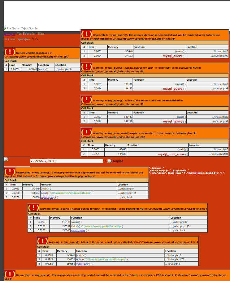

Buradaki tüm talimatları local host için uyguluyorum ancak scripti çalıştırdığımda ekran sürekli errorlar ile dolu. Eski sürüm PHP'leri de denedim ancak olmuyor. Sorun şu ki sadece bu scripti değil, diğer benzer scriptleri de çalıştıramıyorum.

index.php 99. satırı iletebilir misin kontrol edelim.
Warning: Unknown: Failed to open stream: No such file or directory in Unknown on line 0
Fatal error: Unknown: Failed opening required 'C:/!uwamp/www/oyun kralı/index.php' (include_path='.;C:\php\pear') in Unknown on line 0
Bu hataları veriyor. Uygun PHP sürümünde çalıştırıyorum büyük ihtimalle.
Hocam problem SQL'e bağlanamaması.
Elinizde var mı bilmiyorum ama SQL bağlantılarını yapmamış/yapamamışsınız
Sorun türkçe karakter kullanmammış. Düzelttim ancak yine hata veriyor. Mysql komutları ile ilgili sıkıntılar var sanırım.
mysql_query ( )
mysql_num_rows ( )
Bu komutlar ile ilgili 15 tane error kutucuğu var. 2 tane yönlendirdiği açıklama sayfaları var.
Tek tek kodları önerdiği kod ile mi değiştirmeliyim? PHP 5.6 kullanmama rağmen bu uyarıyı vermesi normal midir?

Sorun Türkçe karakter kullanmammış. Düzelttim ancak yine hata veriyor. MySQL komutları ile ilgili sıkıntılar var sanırım.
Mysql_query ( )
Mysql_num_rows ( )
Hocam ya çağırlıma kodlarında problem var ya da SQL veritabanını bağlayamadınız.
