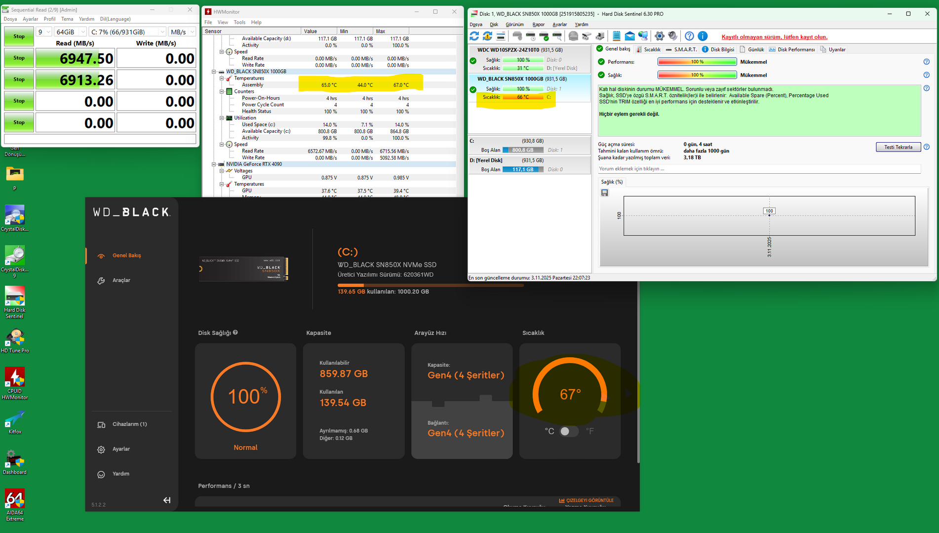

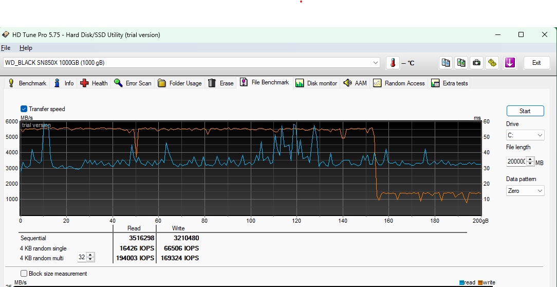

Yeni aldığım ürünü deniyorum ama başka bir sitedeki sonuç ile karşılaştırdığımda farklı bir sonuç çıktı anlayan arkadaşlar bakabilir mi? Şimdiden teşekkür ederim.
M.2 SSD: Western Digital WD Black SN850X 1TB.
www.ssd-tester.com bu sitedeki sonuç "HD tune Pro endurance test" bölümünde görebilirsiniz.
Bu da benim taratma sonucum.

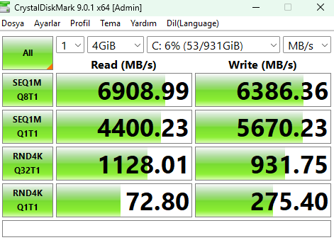

CrystalDiskMark sonucu

Crystaldiskmark sonucu iyi duruyor.
HD Tune ise: Isı kaynaklı yazmada sorunlar olmuş gibi duruyor. Okuma da ise SLC önbelleği tıkandığı için hızı çakılmış. O doğal sayılır.
Sıcaklıklar ne durumda ısınma da? HDTune ölçmemiş.
