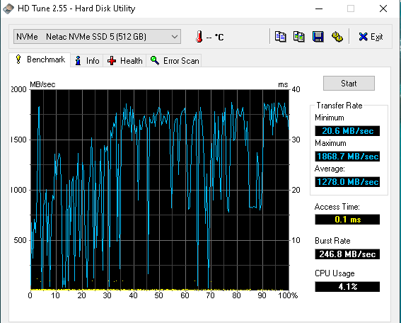

HD Tune benchmark sonuçları nasıl?
HeavyKnight
21 Nisan 2016
272
Test yaptım durum nasıl?
20'ye düşmesi hoş değil gibi. Acaba oyundaki akıcılığım bu yüzden mi gidiyor?

Ben bunu bu şekilde belki 1 yılı aşkındır kullanıyorum(kullanıyormuşum) .
Test yaptığım bu disk M2 SSD. Droplarımın bundan kaynaklı olduğunu düşünüyorum.
Bir de CrystalDiskMark ile hızını test edip CrystalDiskInfo'dan da sağlık durumuna bakar mısın? Eldeki kaynakların tümünden bakmakta fayda var tek yazılımla alınan sonuç her zaman güvenilir olmayabilir.
Testi doğru yapıp yapmadığımdan emin değilim direk başlattım. Sonuçları yorumlar mısınız ?

Sıkıntı yok program direk bas çalıştır zaten. Bir de SSD'nin tam modelini söyler misiniz fabrika verileri ile sizin aldığınız hız tutuyor mu bakalım.

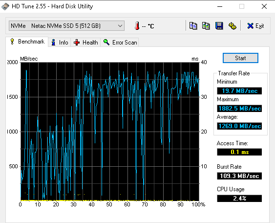

Nedense tam modeline dair bir bilgi bulamadım. Şu CrystalDiskInfo bilgisi var eğer işimize yararsa : İlk resim . Ayrıca böyle dalgalanma normal mi gerçekten ? Tekrardan ssd testi yaptım sonuç bu : İkinci resim

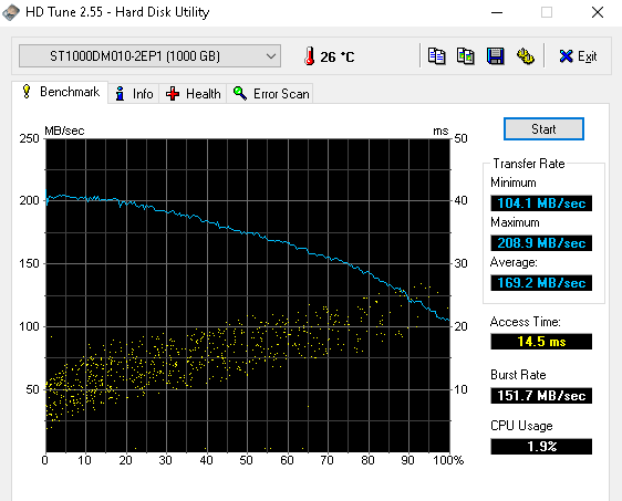

Aynı dalgalanma hard diskimde olmuyor : Üçüncü resim.
Bu konu hakkında bilgim yok yanlış yorum yapmayayım daha bilgili birisini etiketliyorum müsaitse bilgilendirir hocam. Ancak Netac markasının resmi web sitesindeki tüm SSD'lere baktım ve sizin aldığınız hızlara sahip bir SSD göremedim (eğer gözümden kaçmadıysa).
@Sir Benjamin
Okuma yazma grafiğinde düşüşler ve SSD'ye erişim süresinin zamanla arttığını görüyorum, quick scan tiki kapalı şekilde error scan taraması da yapın.
