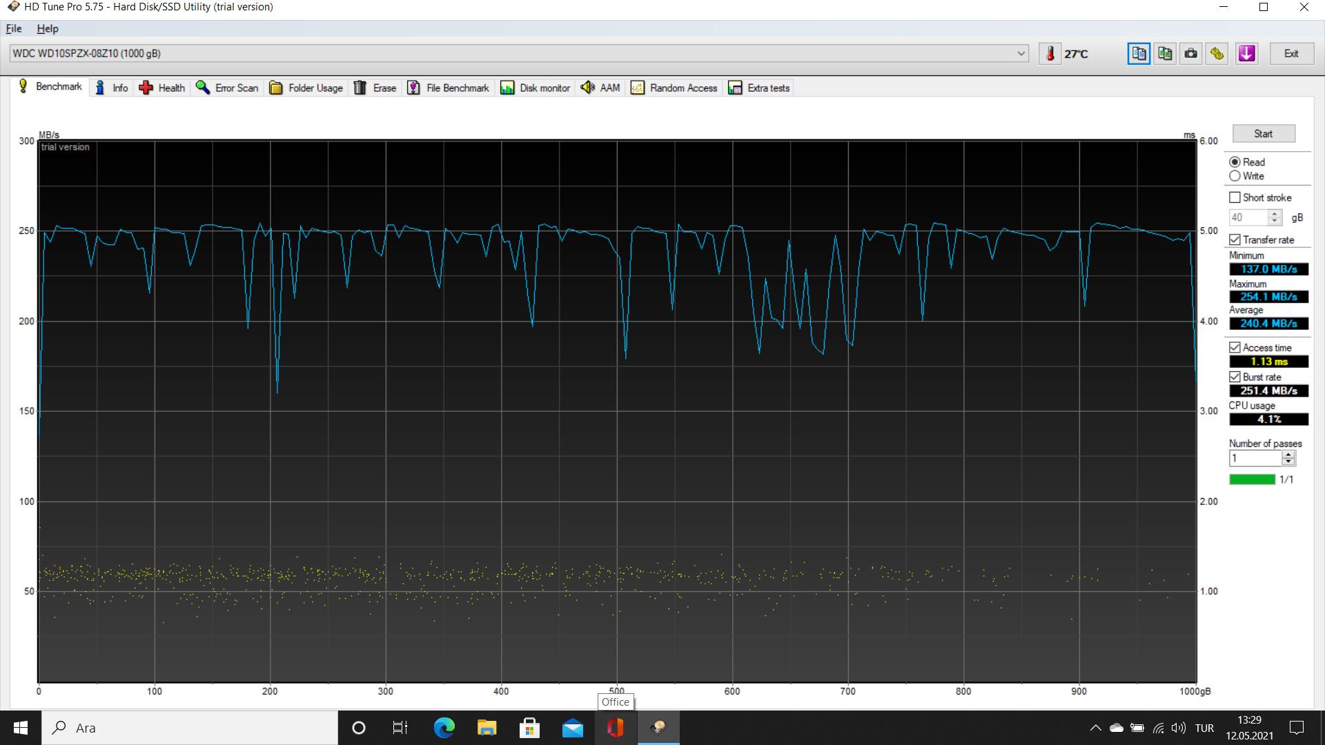

HDD benchmark taraması;
HD Tune Pro: WDC WD10SPZX-08Z10 Benchmark
Test capacity: full
Read transfer rate
Transfer Rate Minimum : 137.0 MB/s
Transfer Rate Maximum : 254.1 MB/s
Transfer Rate Average : 240.4 MB/s
Access Time : 1.13 ms
Burst Rate : 251.4 MB/s
CPU Usage : 4.1%
    293,7 KB · Görüntüleme: 304
Birde HDD'yi read seçeneği ile taramasını yaptım. Bunu da yorumlayabilir mısınız?

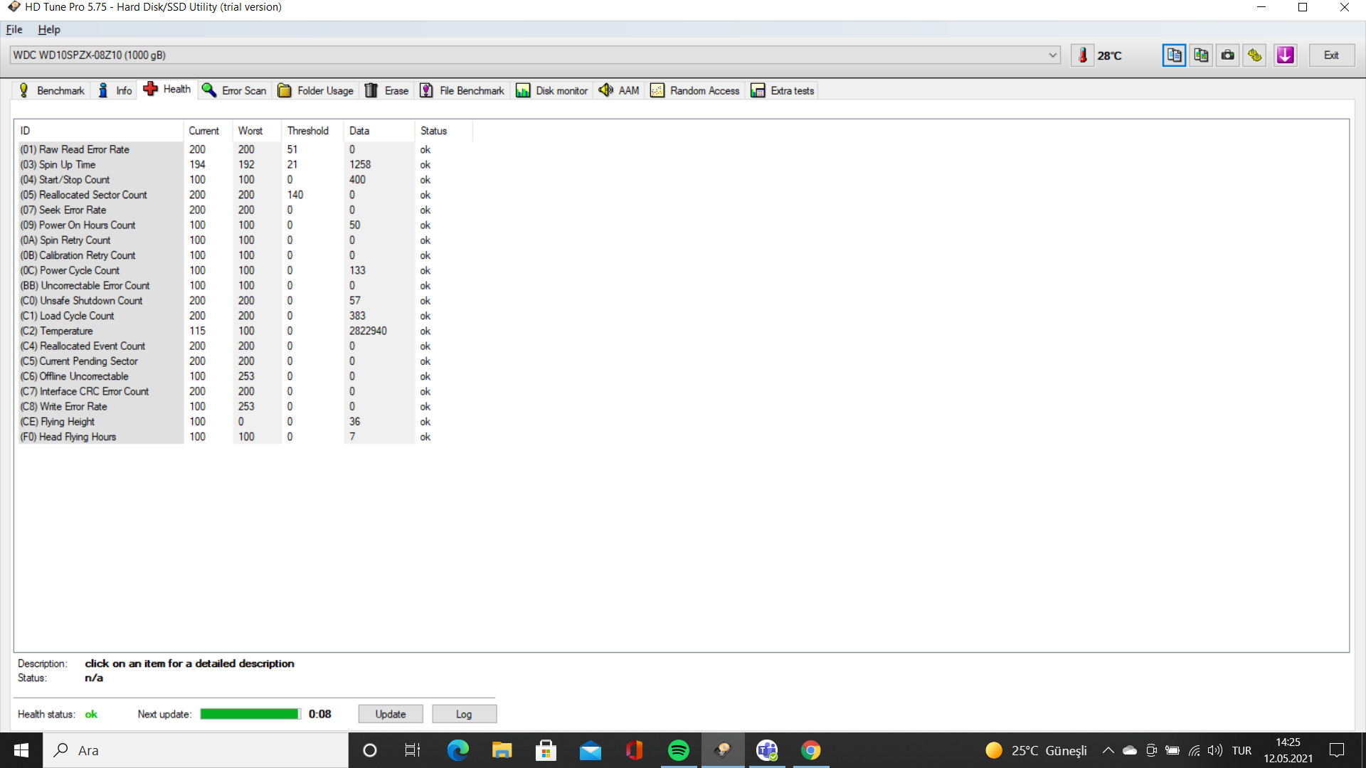

HDD'in değerleri normal değil. Erişim süresi çok az hızı normalden fazla. Bir HDD'de erişim hızı 1 olamaz. Hızı da 250MB olamaz. En azından bu kadar hıza çıkan disk görmedim. HDD için health sekmesini paylaşın.
HD Ttune ile error scan sekmesi ile taradım hepsi yeşil oldu bu herhalde sorun yok anlamına mı geliyor?
Sektörlerde bir sorun yok anlamına geliyor. Diskin mekanik sorunları yüzey testinden anlaşılmıyor. Ona bakmak için SMART'a da bakmak gerekiyor. HDD'e HD Tune'de health sekmesinden bakılır ama SSD için farklı programlar gerekli. CrystalDiskInfo ve HDD Sentinel gibi.

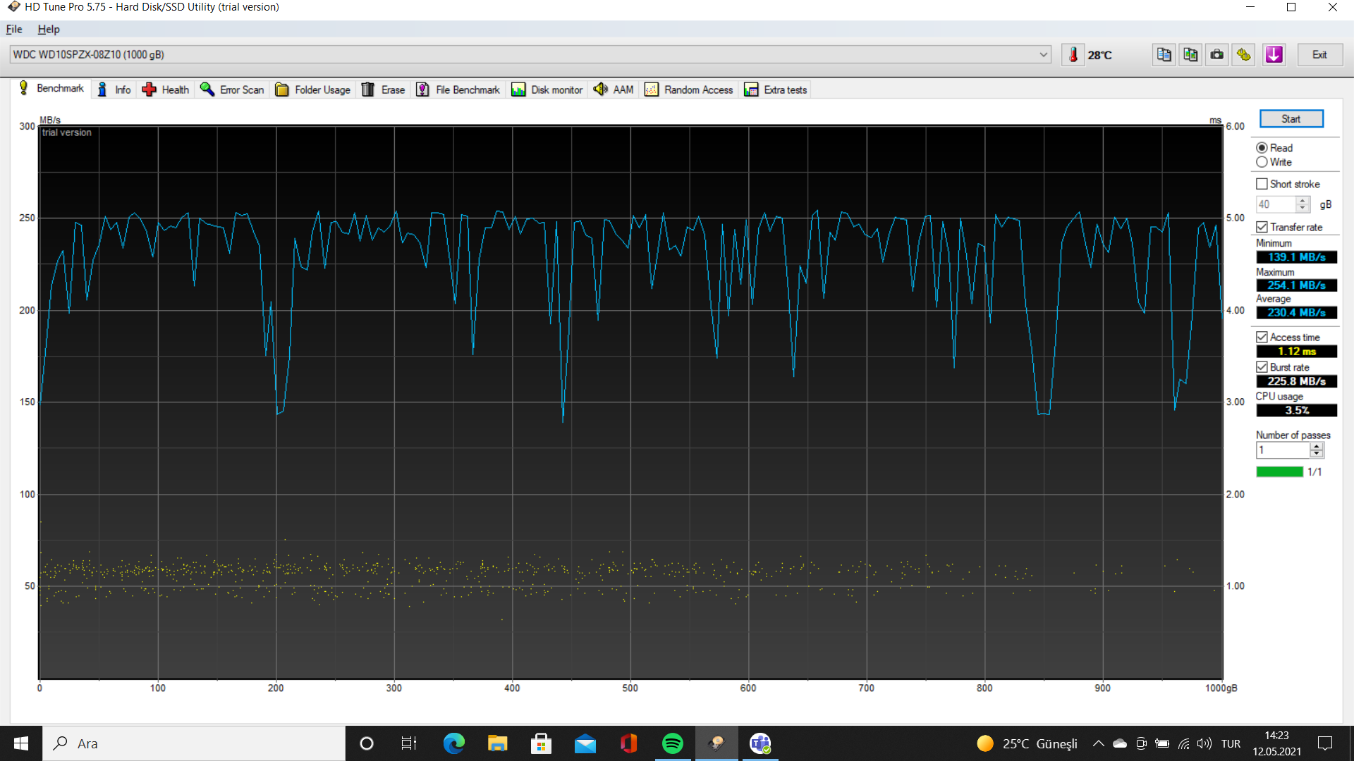

bigisayarı yeni aldım 1 tb harddisk 512 gb ssd, UEFI olarak usb ile yükledim. İlk başta sadece ssd yi görüyordu. HDD görünmüyordu sonra d sürcüsünü yükledim video izleyip. yanlış birşey mi yaptım acaba? yine tarattım helth değerlerinide paylaşıyorum. Moralim bozuldu. Umarım sorunlu değildir. yada ben yanlış bişey yapıp değerlerini mi bozdum d sürücüsü oluştururken.?
Test capacity: full
Read transfer rate
Transfer Rate Minimum : 139.1 MB/s
Transfer Rate Average : 230.4 MB/s
Access Time : 1.12 ms
Burst Rate : 225.8 MB/s
CPU Usage : 3.5%
