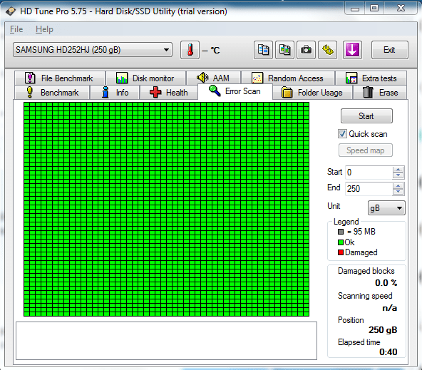

Merhabalar, bilgisayarımda son günlerde çok fazla takılma oluyor, HDD'den olabileceğini düşünüp HD Tune Pro 5.75 ile test yaptım, HDD sağlığımın nasıl olduğu konusunda beni bilgilendirir misiniz?
Error Scan (Quick Scan)

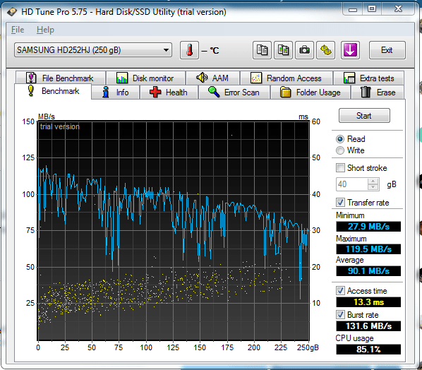

Benchmark (Read)

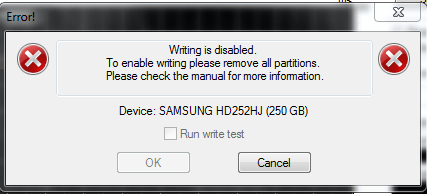

Benchmark write da aşağıdaki hatayı veriyor
Error scan (quick scan)
Eki Görüntüle 753464
Benchmark (read)
Eki Görüntüle 753459
Benchmark write da aşağıdaki hatayı veriyor.
Eki Görüntüle 753462

Hocam benim hızım 170 MB/s ona rağmen bende takılmalar yaşıyorum sizinki 90 MB/s ortalama olduğundan ondan çok takılma oluyordur. Ama bad sector olmaması çok iyi.
CrystalDiskInfo ile paylaşınız diskin sağlık durumunu. Diskin okuma hızı normal.
CrystalDiskMark ile hız testini tekrar yapın, Write/Read değerlerini görelim. Arkasından Hard Disk Sentinel ile health kısmına bir de oradan bakıp ekran görüntülerini iletin.
