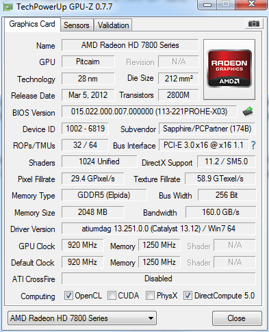

Sizin probleme gidince sorun birden(hiçbir donanım ya da yazılım değişikliği yapmadan) mi meydana geldi? Ekran kartından şüpheleniyorsanız GPU-Z gibi bir yazılım aracılığıyla doğru saat frekansında çalışıp çalışmadığını(yani bir sorunla karşılaşıp da downclocking yapıp yapmadığını) kontrol edin, ardından stres testi uyuglayın.
Bu gpu-z

GPU-Z'e göre hz değerlerin normal.
