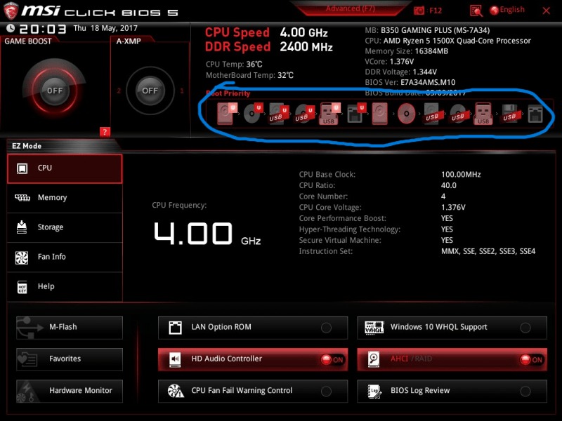

BIOS'ta gözüküyor mu peki? Kontrol et bakalım.
Hocam merhaba ilk öncelikle desteğin için gerçekten çok teşekkür ederim sorunu çözdüm. Sorun aslında RAID modundaymış. Diğer moda geçip 2 3 res attıktan sonra HDD göründü ve şu an kullanabiliyorum. Defalarca denedim ama yanıt vermemişti. Herhalde bilmeden bi'şey yaptım ve düzeldi 2TB bir HDD şu an çok can sıkıcı fiyatlarda malum. Bunu farklı kullanıcılar da yaşamış ben de bu gece veya yarın sabah bir video çekip neler yaptığımı anlatacağım. Tekrardan teşekkürlerimi sunar, iyi akşamlar dilerim.

Şunu kastediyorum.
BIOS'a girip ekran görüntüsü atar mısın?
Biosu biraz kurcaladım ama diskler ile ilgili bişey de göremedim
Diski hiç bir şekilde bilgisayarda göremiyorum
