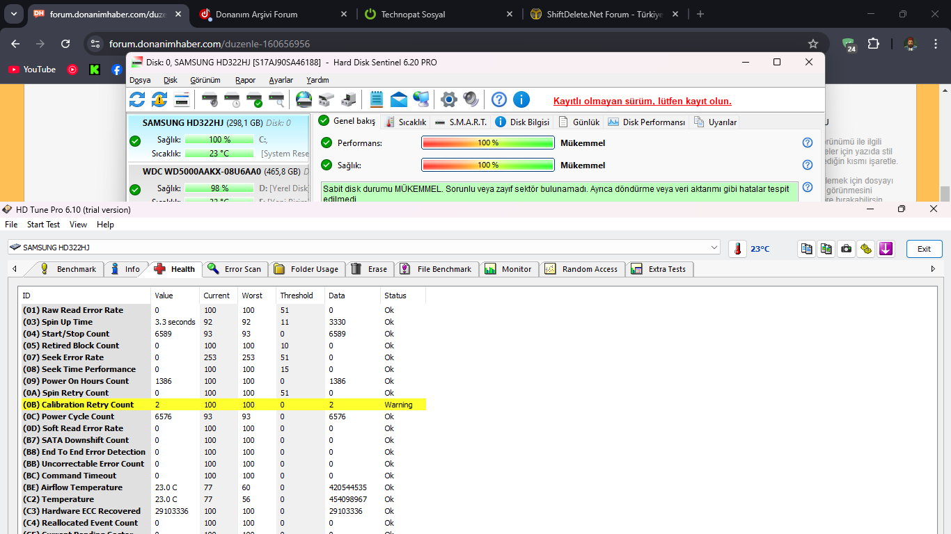

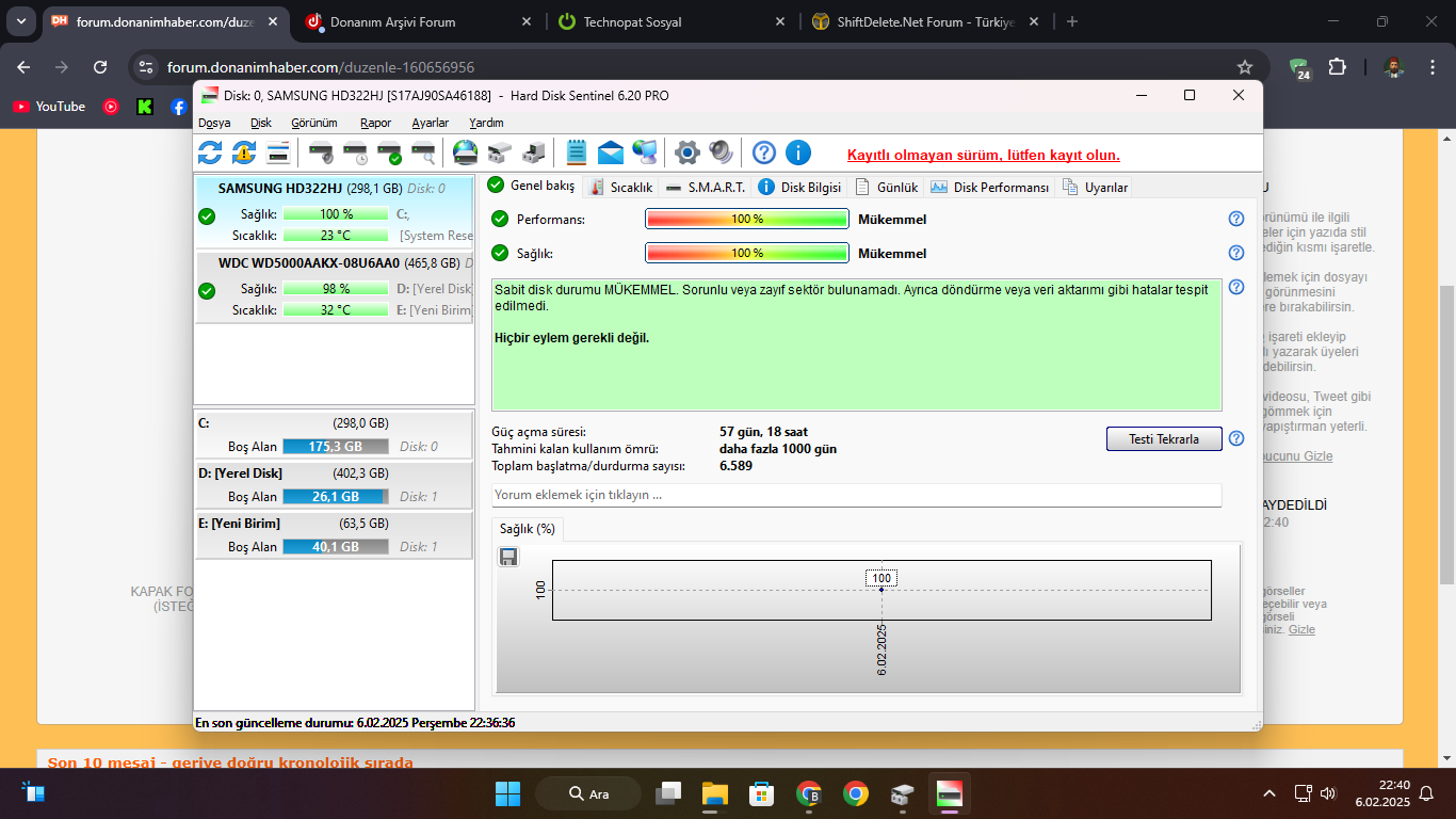

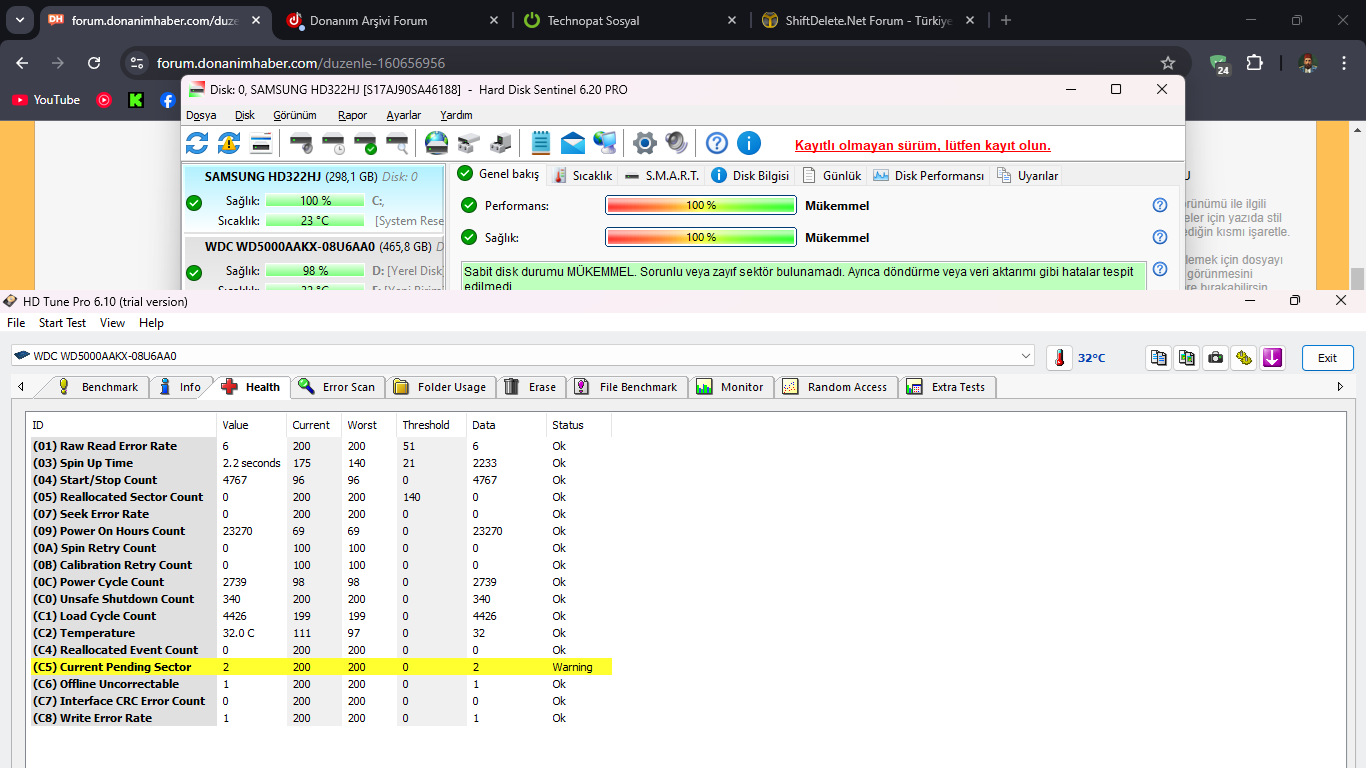

Arkadaşlar merhaba. Benim kasamda 2 adet 500GB WD blue 7200RPM 16MB cache HDD var. Sağlık ve performans 100 olarak kullanıyordum. Fakat kullanırken PC açılışında windows fix yapmaya çalıştı 2 kere açılırken. O gece Battlefield1 oyununu indirirken sabah kalktığımda Steam disk yazdırma hatası yazıyordu bende şüphelenip HDD Sentinel uygulamasından disk sağlığıma baktım. Windows kurulu ana diskim temizken bir baktım sağlık 95 olmuş ve 8 adet zayıf sektör var dedi. Diğer HDD ise %99 1 adet badsector var diyordu. Bilgisayarı açıp kapattım sonra bir baktım kendi diskimde 9 zayıf sektöre çıktı bende diski söktüm ve diğer eski kasamdaki Samsung marka 320GB'lik HDD'yi taktım (idarelik) ayarlamaları falan yapıyordum fakat aklıma takıldı HDD tune ile bu Samsung HDD'ye ve diğer 1 badsektörlü HDD'yi tarattım bad sectör çıkmadı Samsung'ta fakat bazı değerler garipti. 1 badsektörü olan HDD ise 2 tane kırmızı nokta vardı ve Smart'a bakınca bir diğer sarıydı HDD Sentinel'e baktım 98'e düşmüş sağlık ve 1 bad sektör ve 2 zayıf sektör var dedi. Size Smart değerlerini koyacağım. 9 tane zayıf sektör olan HDD'yi boş verdim ama bu bu bad sektör gözüken ve temiz gibi duran Samsung HDD değelerini aşağıya koyuyorum. Ben tam anlamadım değerlerden. Çok makale okudum fakat anlayamadım. Yardımcı olursanız sevinirim. Eğer bir sorun varsa nasıl çözebileceğimi söylerseniz mutlu olurum.

WD diskinizdeki zayıf sektörler için HDD Sentinel üzerinden onarım deneyebilirsiniz.

Teşekkür ederim, dediğinizi yaptım ve zayıf sektörler düzeldi fakat bad sektör hala duruyor. 1 tane zayıf sektörden zarar gelir mi? Ayrıca bu düzelen zayıf sektörler geri gelir mi sağlıklımı bu HDD'yi kullanmak ( bad sektör olmayan HDD için)

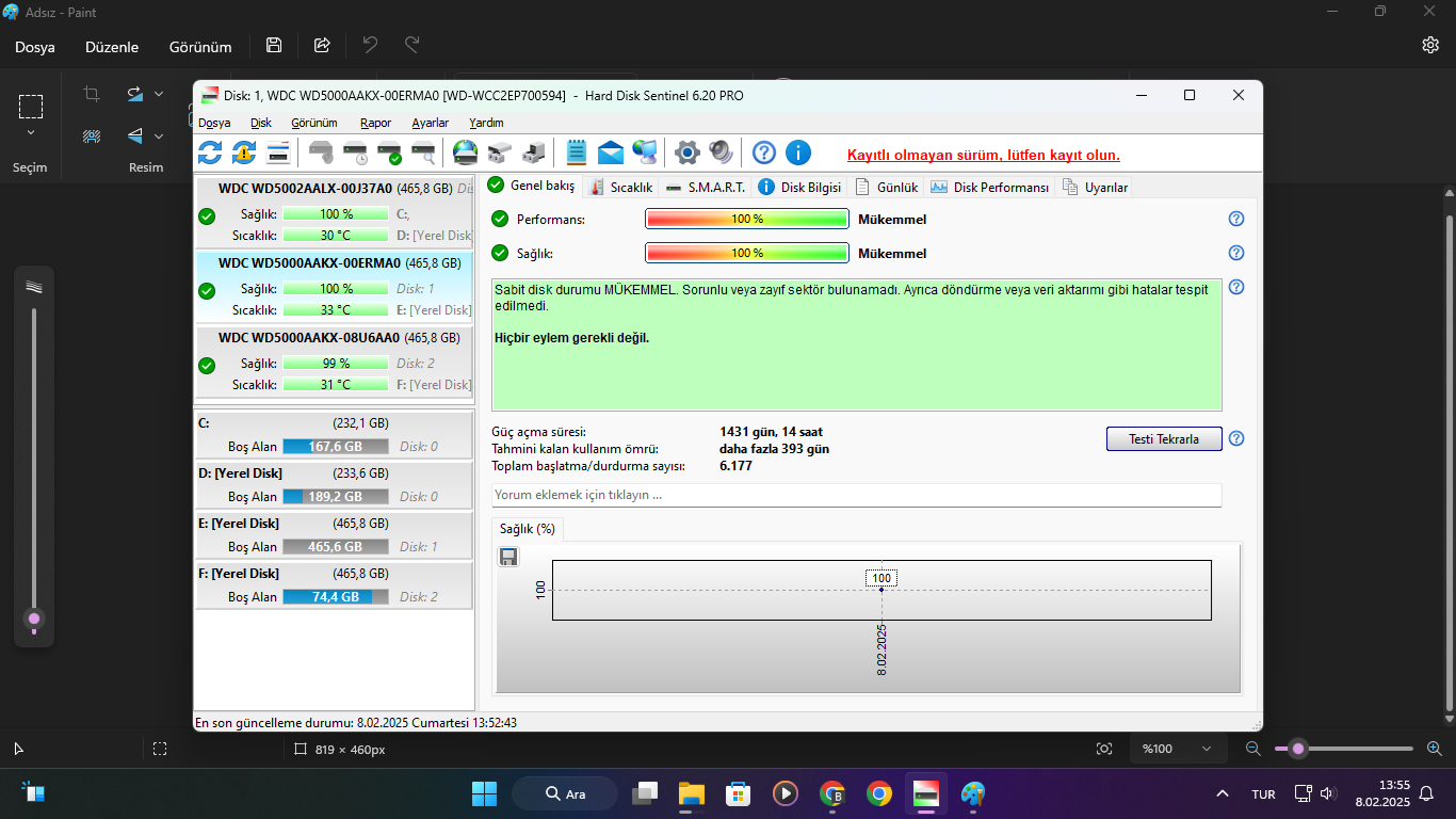

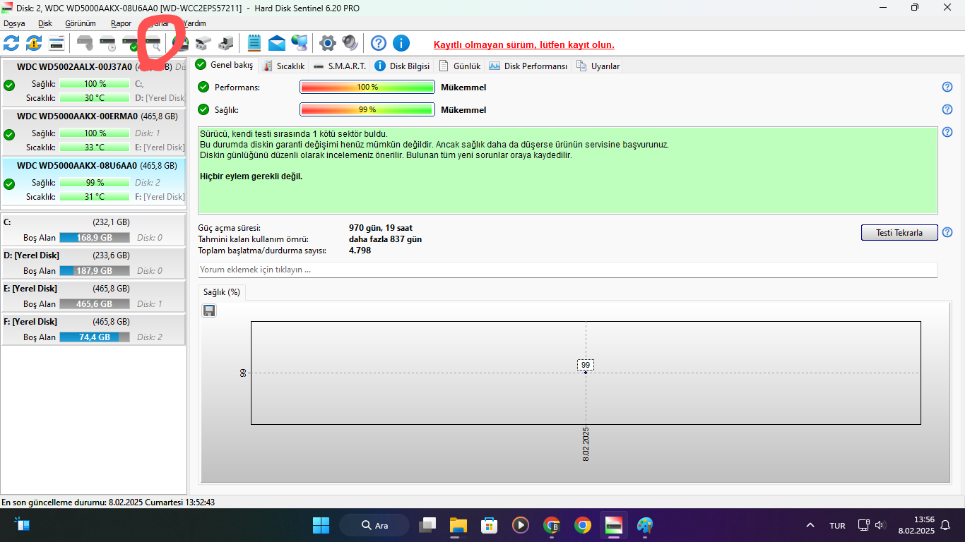

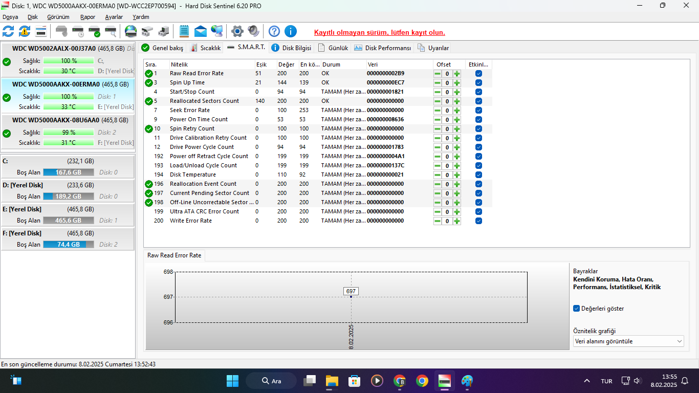

Hocam Sentinel üzerinden tekrar atar misiniz Smart verileri ve genel bakış kısmını ? İki diskinde

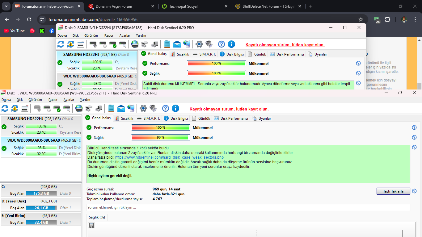

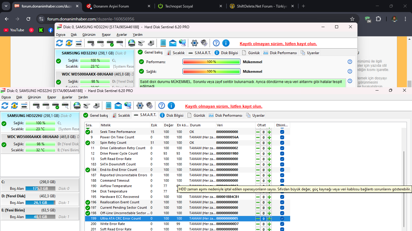

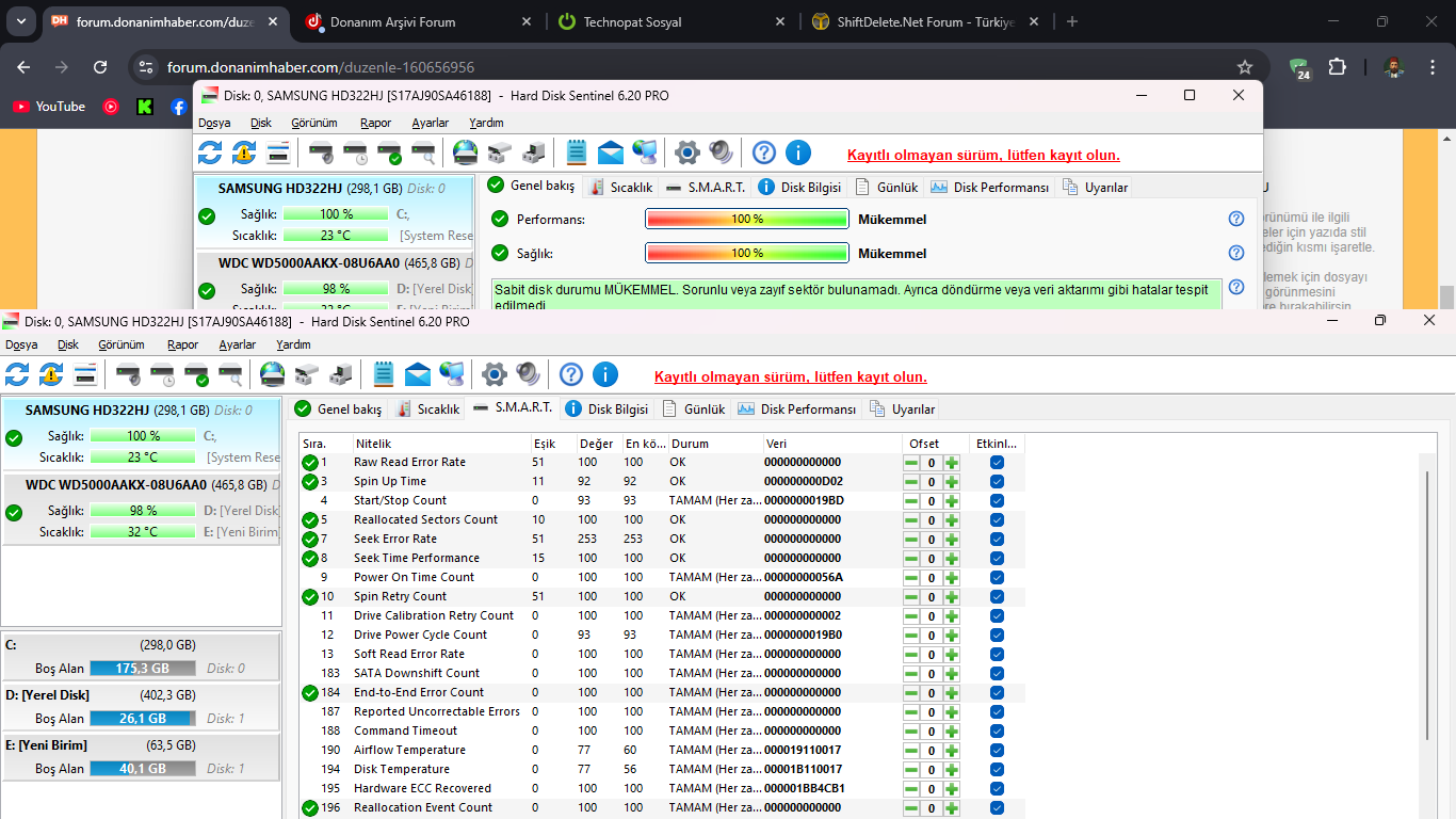

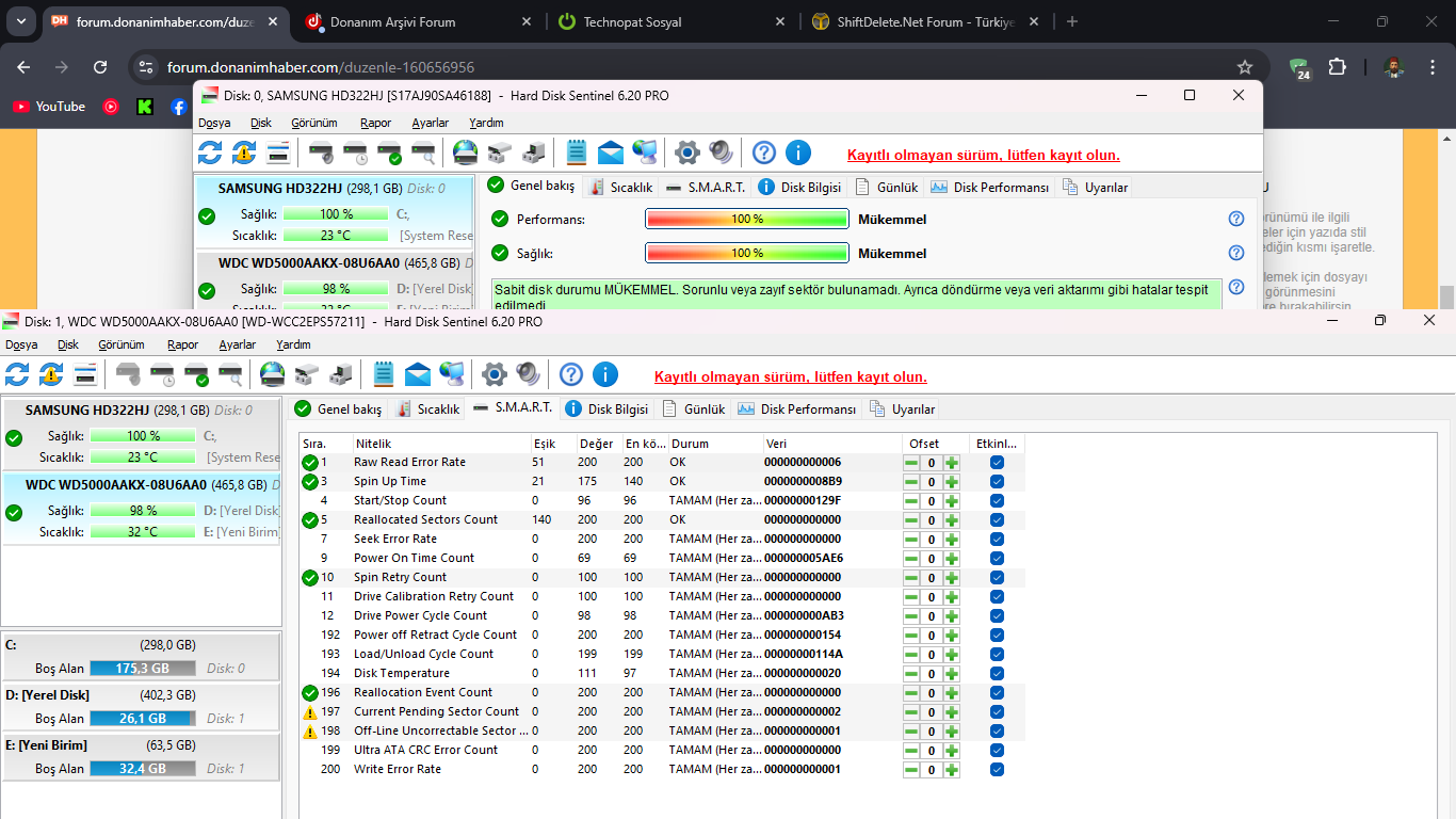

Tabiki 9 tane zayıf sektör olan diskim ve 2 zayıf sektör ve 1 bad sektör olan disklerin fotoğraflarını atıcağım 320gb olan diski geri söktüm zayıf sektörler gitti diye. Ayrıca bu hdd ler elektirik kesintisi sonrasından 1 hafta sonra bunu fark ettim büyük ihtimal elektirik kesintisinde oldu. O günden beri bir gariplik vardı fakat düzeltme yaptıktan sonra biraz rahatlamış gibi.

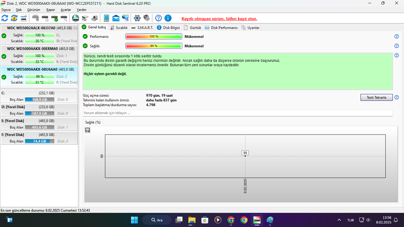

Evet elektrik kesintisi kaynaklı zayıf sektörler oluşabiliyor hocam. Bu işlem düzeltti diyebiliriz. 1 kötü sektör bulunan sürücü içinde şu işaretledigim yerden kısa test yapın bakalım kaybolacak mı? Aslinda kötü sektör değil oda zayıf sektör.Disk daha önce kendi kendini test etmiş. Bir daha test ederse sıfırlanır.
Eki Görüntüle 2418677

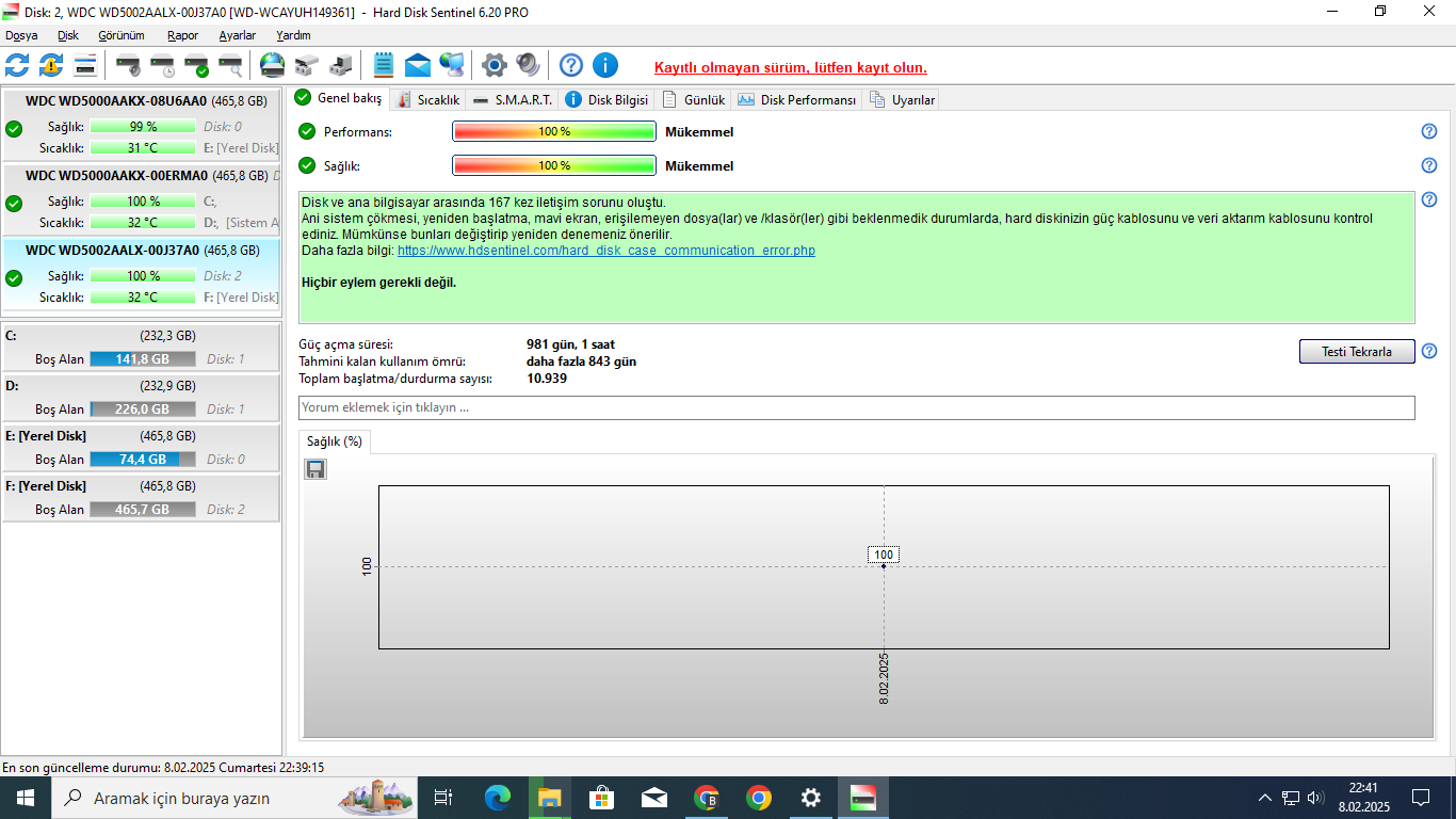

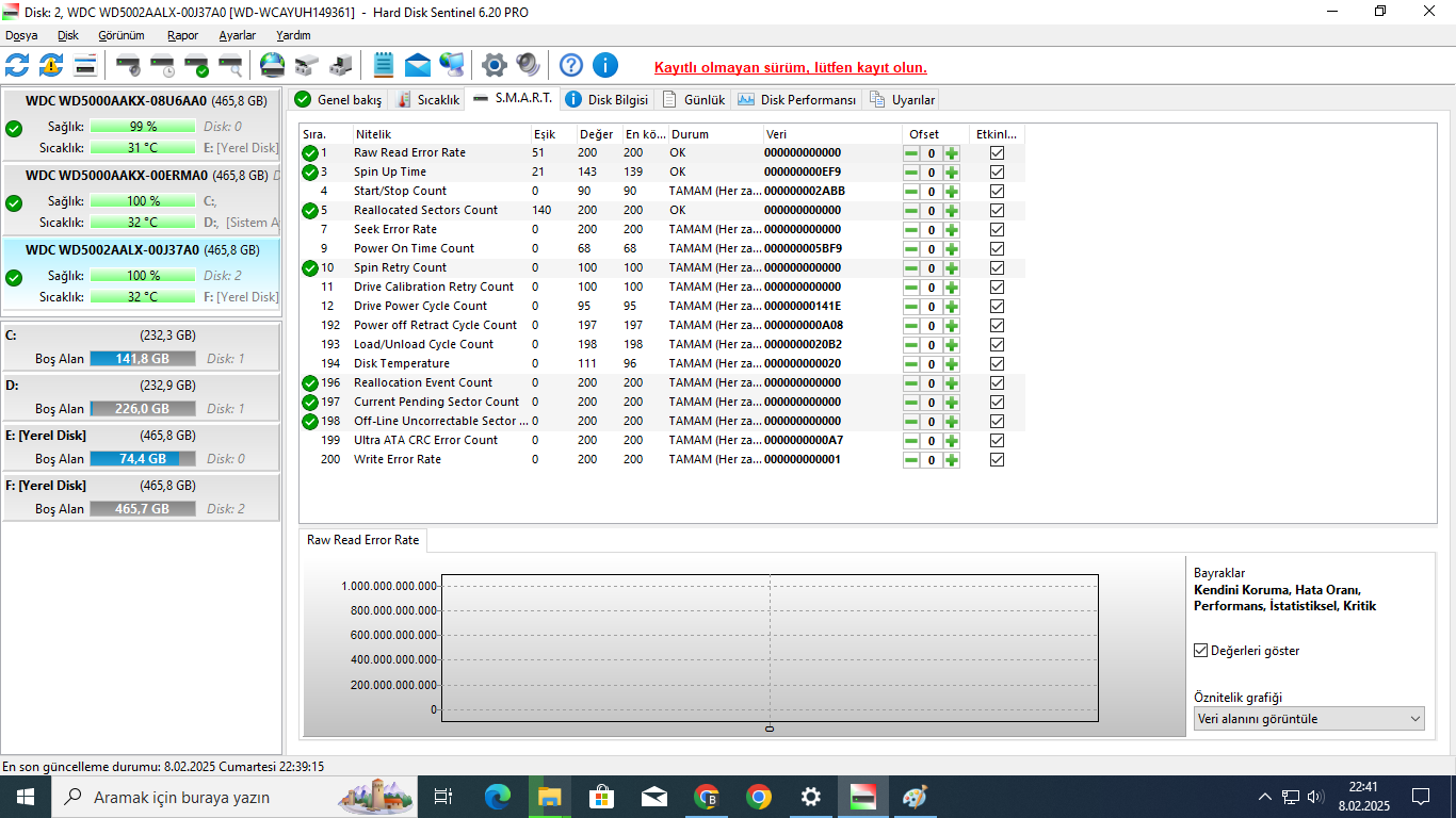

reis o dediğin işlemi yapacağım fakat daha vakit bulamadım ram aldım bugün onunla uğraşırken kasayı bir kaç kere kapat aç yaptım. Rami düzgün takamadığımdan boot etmedi en son düzelttim fakat hdd sentinelde temiz hiçbir problem çıkartmamış farklı bir hdd diskimde şöyle birşey var. Kesinlikle smart verileri falan temiz.

Sıkıntı yok hocam.
