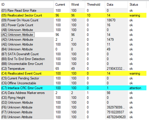

Merhaba, benim health kısmı bu şekilde. Sistem buraya yüklü değil. Oyunlarımı taşımak için kullanacağım. Bir sorun yaratır mı? @Assecreed
Normal. Eski sürümde Seagate disklerde 2 sarı çıkabiliyor.
Sayı az ama diskinizde ölü sektörler var. Ve de 1 kez de bağlantı kopma sorunu yaşanmış. Kafa sesi, gürültülü bir şekilde çalışma durumu yoksa sorun yok gibi şimdilik.
