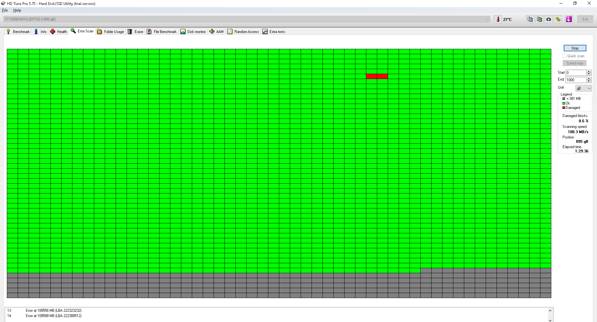

Merhaba arkadaşlar, dün akşam HDD Tune testiyle HDD'yi test etmeye çalıştım. 30 dk olmasına rağmen ilerleme yoktu bende iptal ettim tekrar başlattım ama yine aynı. Bende öyle bıraktım sabaha kadar belki dolar dedim. Görsele eklediğim gibi 8 9 saat geçmesine rağmen yarısı bile dolmadı. Daha önce hiç olmamıştı. Sistem SSD'ye kurulu ama HDD'ye girince klasörlere tıklayınca kasıyor. Normal sistem de kasıp sıkıntılar yaşatıyor. (minidump dosyası ektedir.)

Disk ölmüş senin. 3 MB saniye hızla yapıyor. Bırak at çöpe o diski. Ek olarak bad sector var.

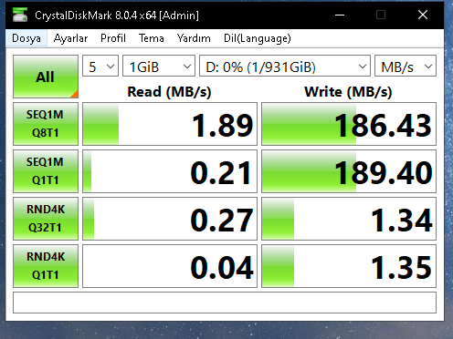

Aşağıda "Scanning Speed" var görüyorsunuz, bu diskin tarama hızı. 1.9Mb/s mekanik diskler için bile aşırı düşük değerler. CrystalDiskMark ile hız testi yapın derim, hızlar düşük çıkarsa disk patates olmuş demektir :).
Gözüm yavaşça sol üste sekti ve hiç şaşırmadım, yine bir Barracuda vakası...

ne düşünüyorsun dostum değerler hakkında

Ne düşünüyorsun dostum değerler hakkında?
Başınız sağ olsun hocam :(.
Helva alsanız iyi olur çünkü disk ölmüş. Barracuda'ların ortalama okuma hızı 200mb/s ila 165mb/s arasındadır, sizin diskiniz saniyede sadece 2 megabayt veriyi okuyabiliyor. Yazma hızı okuma hızına kıyasla fazla hızlı. Sanırım disk kafasında bir problem var, yine de diski ölmüş olarak sayabiliriz çünkü kurtarması bir tık zor olacaktır.

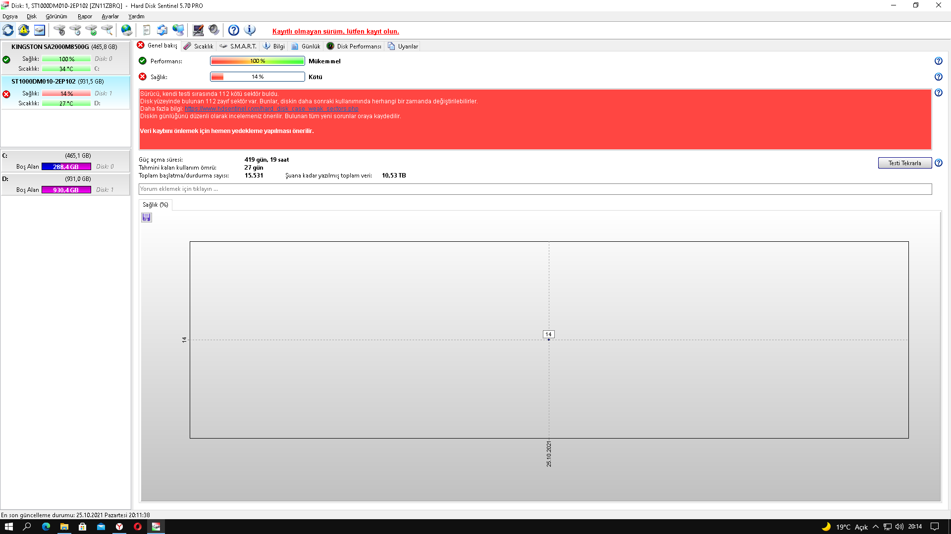

Hocam garip bir şey oldu. hdd nin yerini değiştirdim şu an testlerde normal çıktı galiba. kasma problemi düzeldiğini test sonrası bakacağım.

Yerini değiştirdim derken? Fiziksel olarak konumunu değiştirdiniz sanıyorum, öyle ise işe yaramış gibi. Hız olarak gayet hızlı şu an, yani bir sorun yok bu haliyle. Bir yere sabit değilse sabitlemenizi tavsiye ederim, kasanızda 3.5" disk yuvası vardır.
Yerini değiştirdim derken çıkarıp aynı yere takmayı denemedik, SATA SSD'nin olduğu yere taktık sonuç bu. Ama burada kaldı devam etmiyor. Şu an HDD+ M.2 SSD var.

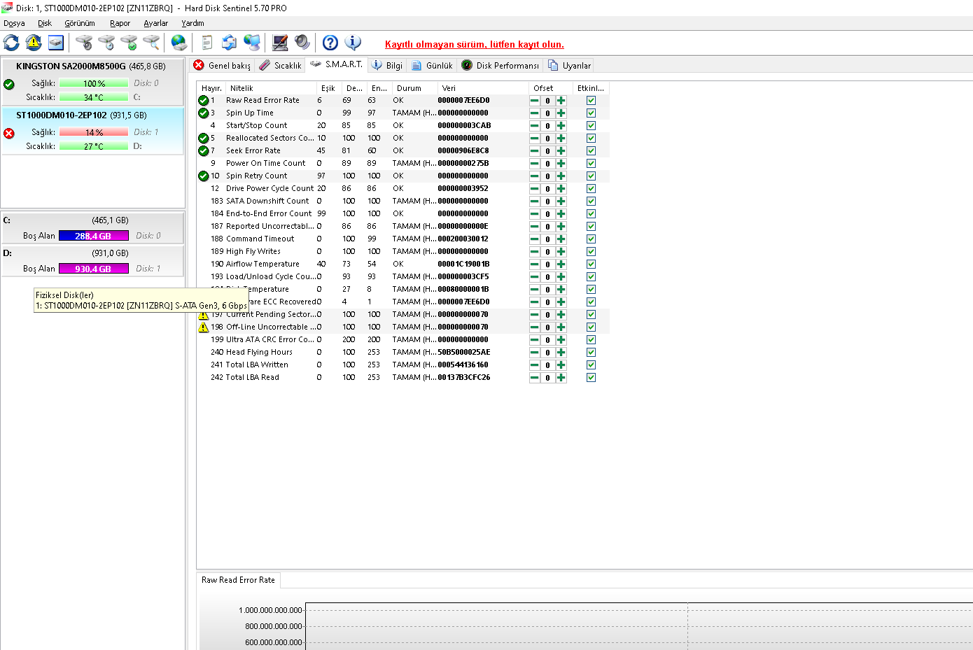

    63,4 KB · Görüntüleme: 49
    74 KB · Görüntüleme: 62
    75,7 KB · Görüntüleme: 52
