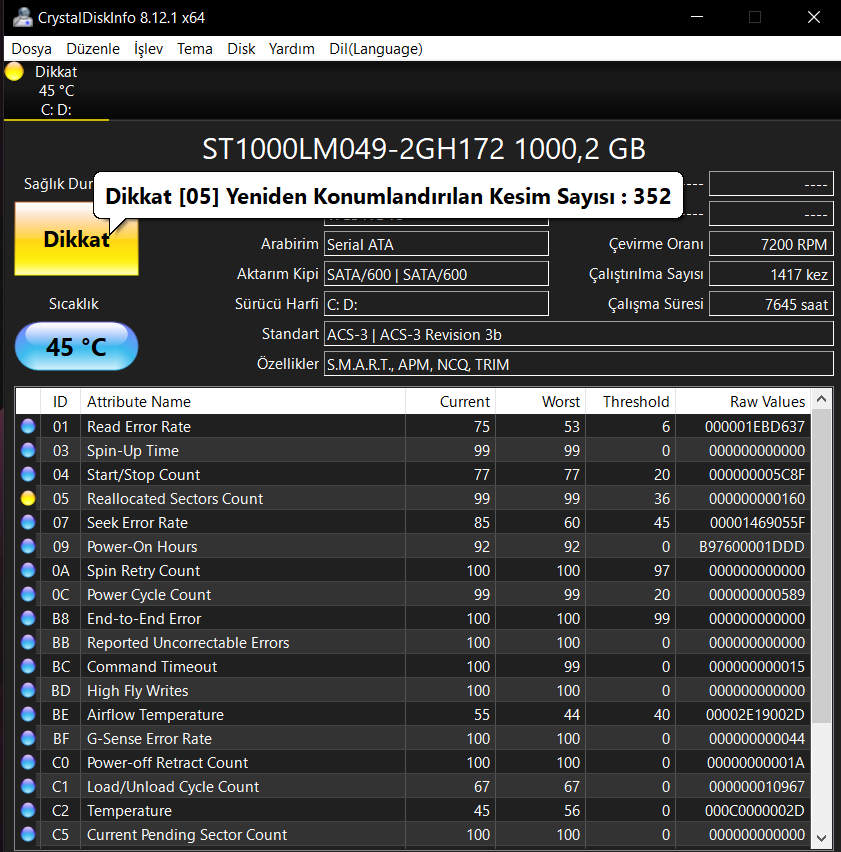

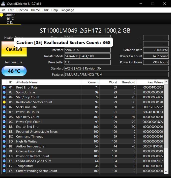

Mavi ekran hataları almaya tahminen ne zaman başlarım? Seri numarasındna sorgulatınca garantimi 2024'e kadar duruyor gösteriyor ama maalesef Türkiye'de Seagate desteği sadece distribitörler var onlarla da konuşunca geçtiğimiz nisan ayında garantinin sonlandığını söylediler. Neyse artık çok da umurumda değil gittiği yere kadar gitsin SSD takarak bu diske fazla yük de bindirmeyeceğim zaten.

Son görüntüye göre açık kalma süresi 334 güne denk geliyor. Varsayım olarak her gün 8 saat kullanmış olsanız 3 yıla yakın süredir kullandığınız sonucuna varıyorum. Ancak bu esnada ne kadar doldur boşalt yaptınız bilmiyorum. Yine de çabuk yıpranmış. Harddisklerde bu gördüğünüz sayıdan (376) çok daha fazla yedek sektör vardır. Şimdilik panik yapmayın. Ancak veri yazılmaya devam ettiği sürece (bilhassa üzerinde işletim sistemi kurulu ise) bu sayı tırmanmaya devam edecek ve bir süre sonra veri kayıpları başlayacak. Şu haliyle risk gözükmüyor. Hatta HD Tune veya başka bir programla yüzey taramasına da gerek yok. Muhtemelen bozuk sektör çıkmayacaktır. Çıkanları disk zaten kapatıp yedeklerden kullanmaya başlamış. Üzerine oyun kurulumu yapılabilir veya içine veri yedeği koyabilirsiniz. Tabi veri doldurduktan sonra çıkarıp kenara koymakta fayda var. Bu sayede ömrü uzayabilir.

SSD ilave ettiğim zaman işletim sistemini ona kuracağım bunun beni biraz daha idare etmesi lazım izleyip göreceğiz.
