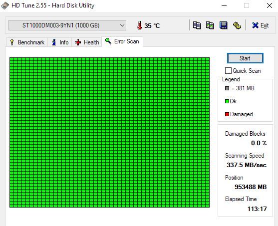

Edit: Bu arada 113 dakikalık geniş tarama da yaptım, kırmızı hata çıkmadı.

Anabilgisayarda M.2 SSD var onu da eski bilgisayara uyumlu olmadığı için takamıyorum. Yukarıdaki arkadaş diskte sorun yok demiş anlamadım ama. Diske oyun atıp oyun oynamayı deneyim mi? Bir sıkıntı varsa mavi ekran verir değil mi?
