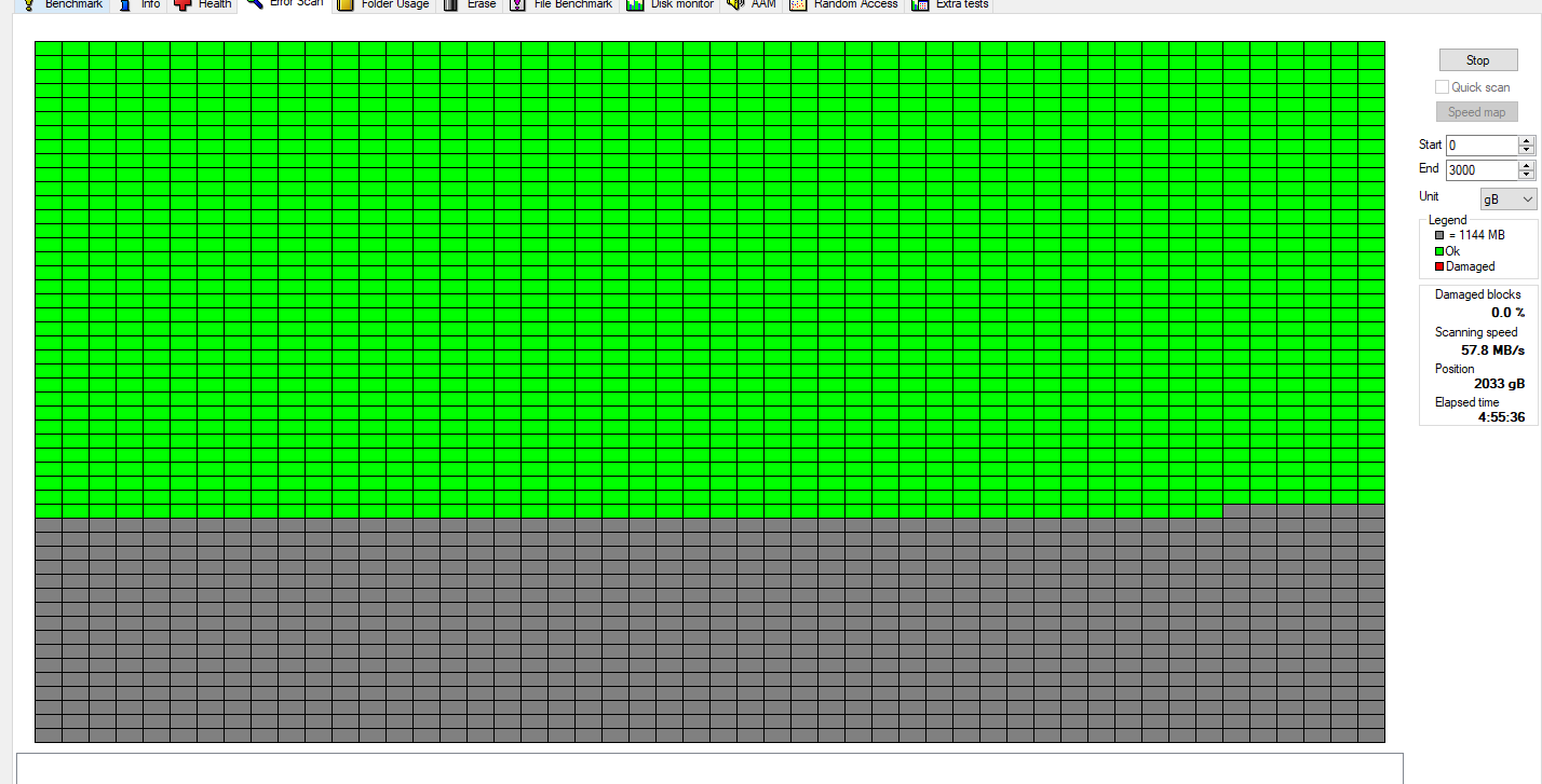

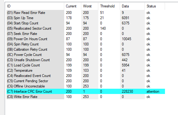

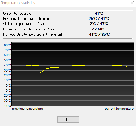

Son 2 gündür bilgisayarımda takılmalar yaşıyorum. Dün akşam aynı anda dosya gezgini ve Chrome açtığımda Microsoft Windows yanıt vermiyor tarzı bir hata verdi. Oyun oynarken de sürekli takılmalar yaşıyorum. Sorunun HDD'den kaynaklandığını düşündüm çünkü virüs yoktu ve görev yöneticisinde anormal değerler de yoktu. Bir de HDD'nin 7-8 yıllık olduğu için HDD'nin öldüğünü düşündüm, arkadaşıma sorduğumda muhtemelen öyle olmuştur dedi. Bende HD Tune'dan tarama yaptım değerlerim normal mi sizce? Başka hangi testleri yapabilirim bozulduğunu anlamak için.
Not: Error Scan'i yaklaşık 5 saat yaptım hala bitmedi.

Paket aktarırken diskiniz hayvan gibi hata veriyor, sata kablonuzu ve anakart girişlerinizi kontrol edin.
Sata kablosunu çıkarıp taktığımda oyunda takılma yaşamadım ama yine de yavaşlık var gibi hissettiriyor hafif.
Hocam HDDler zaten yavaş cihazlardır, modern oyunlarda ve programlarda HDDler çile çeker.
Bence bi kablo değiştirin, devam ederse bilemiyorum ama o aktarım hatası miktarı hiç ama hiç hoş değil.

Daha öncesinde hiç böyle bişey yaşamadım durduk yere oldu. HDD'min en az 7 yıllık olmasının etkisi vardır herhalde. Ben yeni kablo alayım en iyisi. Çok teşekkürler.
