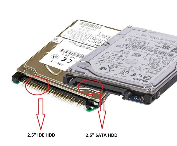

Görseldeki HDD'yi eski kasamdan çıkardım ve HP Victus 16 (4060'lı) laptop cihazıma bağlamak istiyorum. Bunun için neleri almam gerek? Fazladan yer amaçlı kullanacağım. Bağlamam için satın alacağım şeylerin kaç TL tutabileceğini de aşağı yukarı yazabilirseniz çok mutlu olurum. İyi günler.
Hangi tip giriş var HDD nin 2.5 mi ?
Bu hard diski laptopa takamazsın
Laptop 2.5 HDD destekler 3.5i takamazsın büyük gelir, sığmaz ancak harici bir şekilde bağlayabilirsin USB'den kabloyla ona da değmez gibime geliyor 2. elden temiz 500GB 2.5 hard disk alabilirsin 300-400TL civarına satılıyor çok fazla
2.5 olup olmadığını nereden anlıyoruz fakat sarı uçları görüyorum. Yine de sarı uçların üstünde sağdaki gibi kapayan kısım var. Tam olarak emin olamadım.
Büyük disk (senin görsel paylaştığın WD disk) 3.5 inç lik kasa diski... Laptop diskleri 2.5 inç olur. Bağlantın da SATA bağlantı... (pinli olan disk bağlantıları PATA veya IDE olarak adlandırılır. Senin diskte bu bağlantı standardı yok) Bu diski kesinlikle laptopunun içine takamazsın. Boyutu uygun değil. Ancak harici depolama için kullanacaksan diski laptopa bağlamak için SATA to USB kablosu alacaksın. Bu kablo (aşağıda linki var) işini görür. Son olarak bu tuğla saniyede 15 mb dan fazla veri okuma yazma yapmadığından çok yavaştır. Önerim laptopuna SSD disk takman yönünde. SSD diskler de 2 tiptir. Eski laptoplarda SATA standartı olduğundan SATA SSD kullanılır. Yeni laptoplarda M2 standardı daki SSD Diskler için slot var. Ona dikkat et SSD alacaksan

Diskin içerisinde kurtarmak istediğim fotoğraf ve videolar da bulunuyor fazla sayıda, o yüzden bu diski bağlamak istiyorum.
Peki bu diskin gücünü beslemesi için bir adaptör daha almam gerekir mi?
Gerekmez. Bu kablo yeterli. Ama dikkat et. Laptop bilgisayarının da USB 3.0 kapısı olmalı ve bu kablo o USB slotuna takılmalı. Aksi halde diskin rotoruna dönmez
Bu 2.5 inçlik kablo ile nasıl 3.5 inçlik diskin motoruna güç vereceksin hacım? Bu kablonun ayarlandığı voltaj ve amper değeri 3.5 inçlik diskin motorunu besleyemez. Dın der, kalır. Tersi durumda (3,5 inç kablosunun 2.5 inçlik diske takılması halinde) diskin kartında voltaj ve amper sınırlandırıcı olduğundan diskin ihtiyacından büyük bir akım varsa sınırlandırılır. Yani bu amaçla bir converter kablo alınırken 3.5 inç için ayarlı ıkan kablo tercih edilmeli
