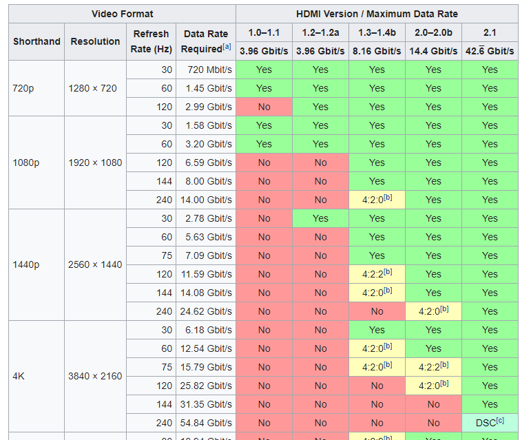

Arkadaşlar merhaba. Odamdaki LG G3 televizyonuma bilgisayarımı bağladım. 4K 120Hz HDR 12bit vrr FreeSync olarak seçtim AMD ayarlarından. Elimde HDMI 2.0 olan kaliteli bir kablo var. Fakat bazen ekranda istenmeyen çizgiler beliriyor anlık olarak. HDMI 2.1 kablo sorunu çözer mi? Eğer çözer ise en üst seviyede bir kablo önerir misiniz?

Sanırım kablonun Gbps limitini aşıyorum. Aklıma başka bir neden gelmiyor. Çünkü elimde olan ve pek kaliteli olmayan başka bir HDMI 2.0 kablosuyla bu çizgiler daha sık olmaya başlıyor.

HDMI 2.0 ile 4K görüntü alabilirsin ama 60Hz'de alabilirsin. Üstündeki değerleri seninde anladığın gibi veri aktarımı yetmiyor. Bu görüntü bozulmalarına sebep olur mu? -Evet olur. Daha birçok sebep de eklenebilir ama şu an kablo değişimi şart. 120Hz, FreeSync açık ve 12 bit ile dua et görüntü alabilmişsin. Normal şartlarda verememesi gerekirdi.

Hocam normal şartlarda destekliyor kablonun sürümünden değil de kablo eski olduğu için veya kabloyu tam takamadığın için sorun çıkmış olabilir bunu anlamak içiz Hz 100 veya 60'a düşür.

Dediğiniz gibi olabilir. VRR açık olduğundan fps ve Hz 80-117 arası git gel yapıyor bulunduğum yere göre. Belki de ayarlarımdaki en yüksek değer olan 117 Hz'ye geldiğinde oluyordur bu garip çizgiler.

İyi fiyata almışsın. HDMI 2.1'ler 2017 yılında piyasaya sürüldü. Yeni çıktığı dönemde almışsınız. Belki HDMI 2.1 bile almış olabilirsiniz. Çünkü HDMI 2.0, 60 Hz üstü 4K görüntü desteklemiyor.
HDMI 2.0b olan model destekler. Fakat tam verimli olmaz.
