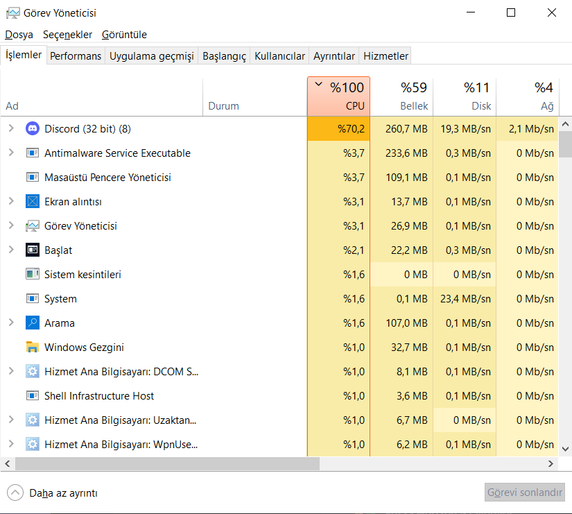

Format attım tüm sürücüleri falan yükledim. Sorun çözüldü fakat Opera GX ile problem olmaya başladı. YouTube açtığımda %70 kullanım oluyor video açtığımdaysa %100'lere kadar çıkıyor.
Video açtığımda oluşan kullanım bu şekilde.

Opera gx kullanma bence dostum ram kullanımı falan da çok fazla onun.
Mevzu kapanmış ama tekrar yazıyorum. Ben de aynı sorunu yaşıyorum. Ekran kartı bu sebeple darboğaz yiyor. Hala aynı sorunu yaşıyor musun veya çözdün mü?
Ben de Opera GX kullanmıştım. Ondan kaynaklı olabilir dediğin gibi. Çünkü aynı sorunu yaşıyoruz.
