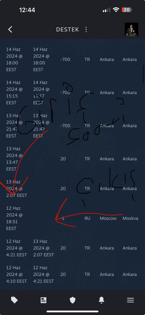

Merhaba. Ben geçen günlerde CS'deki eldivenimi sattım ve parası bakiyeme geldiğinde 0.5 centlik bir itemi birisi benim hesabımdan 75 dolara almıştı. Sonra hesabımın giriş geçmişine baktım ve Rusya'dan bir giriş yapıldığını gördüm.
Tüm cihazlardan çıkış yapma seçeneğine bastım ama giriş yapılan yerde giriş tarihi gözüküyor ama çıkış tarihi gözükmüyor. Yardım eder misiniz?

Oradaki veriler 24 saat sonra günlük olarak yenilenir yani yeni yapılan giriş çıkışları görmek için biraz beklemeniz gerekiyor.
