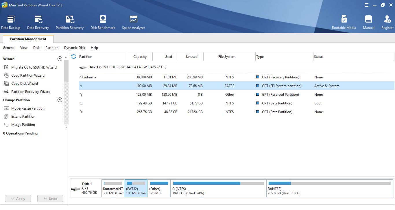

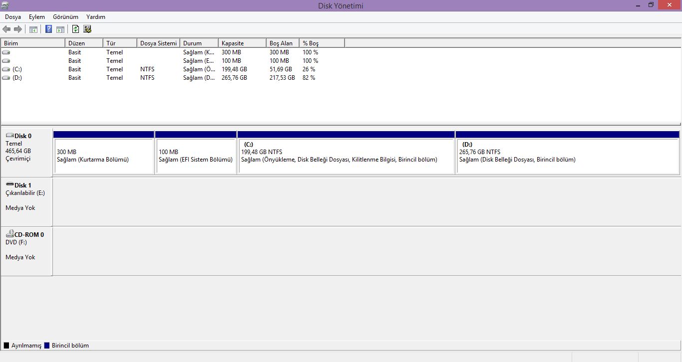

USB bellek disk yönetiminde olarak gözüküyor fakat MiniTool programında hangisini seçeceğim? Yardımcı olabilir misiniz?
@Recep Baltaş ve @Ali Güngör lütfen yardımcı olabilir misiniz?
