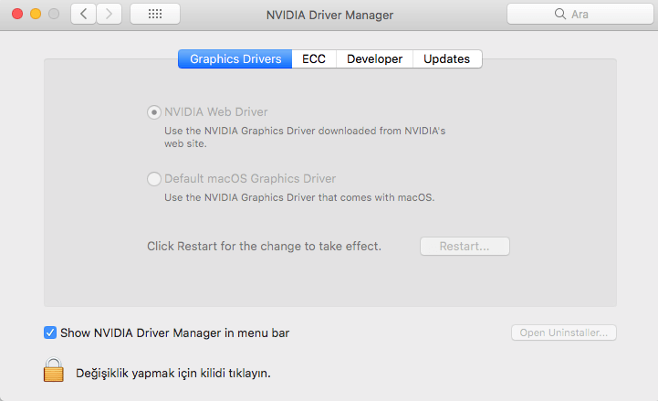

Merhaba iyi forumlar, şu an kurduğum hackintosh'un High Sierra 10.13.6 sürümünden yazıyorum. NVIDIA Web Driver'ı kurdum. NV_DISABLE diye bir komut yok argümanlarda. Başka neler yapabilirim bu sorunu çözebilmek için bilmiyorum 2 gündür araştırıyorum bu 3. Tekrardan kuruşum. Ayrıca işlemciyi de tanımıyor.
Bu Mac Hakkında;
Graphic Drivers kısmı her reboot yaptığımda Default macOS Graphic Driver'a dönüyor. ben de zorlayarak WebDriver'a geçiriyorum ama fayda etmiyor.

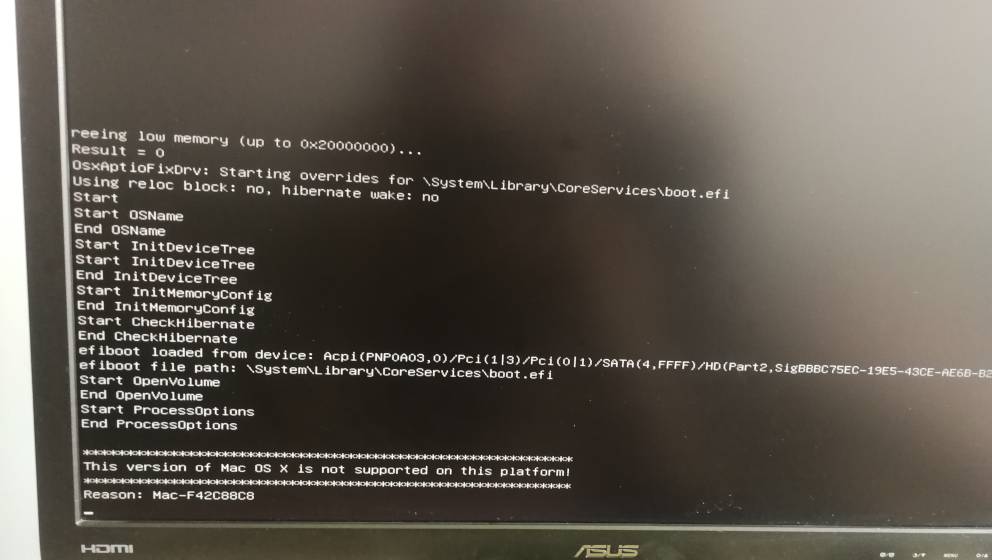

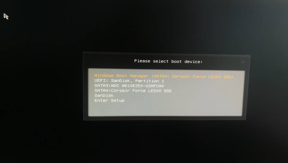

HDD ile boot esnasında bu hatalarla karşılaşıyorum, kurulum flaş belleğini söktüğüm esnada tekrardan HDD bootunu denerken insert media or press a key. Hatasını alıyorum.
HDD boot esnasında benim hatam varmış, dosyaları yanlış yere atmışım ama düzelttikten sonra bu hatayla karşılaştım;

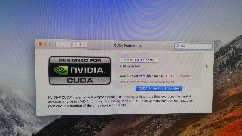

Nvidia CUDA driverını indirip kurdum, pc yi reboot ettikten sonra No GPU Detected hatası alıyorum.

Anladım deneyeceğim ama USB belleğe kealHighsierra (kealOSHighSierra10136KemalALKIN) yazdırdığım zaman USB bellek gözükmüyor Windows'da. Yeniden başlatıp boot menüsüne gelebiliyorum ama hatayla karşılaşıyorum, kurulumda yapmıyor boot da etmiyor. Diğer imajı (HS_10136_DT) yazdırdığımda da aynı hata oluyor. Bazı kextleri ve configleri yazmam için USB'ye ulaşmam lazım ama tıkladığımda biçimlendir diyor. Rufus ile FreeDos yükleyip tekrardan Win32Diskimager ile yazdırıyorum yine görmüyor ne yapabilirim bu durumda? Böyle sıkıntılardan mütevellit macOS'a erişim sağlayamıyorum.
