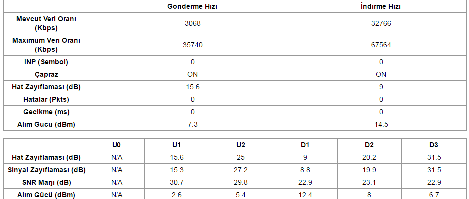

Sorun yok, değerler yükselmiş.

O SNR değeri düşmesini nasıl halledebiliriz bir yolu varmı herşey için çok teşekkür ederim.

O değere herhangi bir müdahalede bulunamazsınız, yalnız bölgenizdeki Türk Telekom müdürlüğüne gidip altyapının iyileştirilmesi konusunda destek isteyebilirsiniz.
Hat zayıflama değerleriniz iyileşmiş yalnız SNR değerinde değişiklik yok, bu yüzden hızınız 50Mbps olurda ve SNR değeriniz 10'un altına inerse hattınız kararlı çalışmayabilir.
