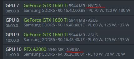

1660ti Asus ve Gainward kartlarım bu şekilde. Ek olarak PNY A2000 kartım. @sens4k @porsuk26

Arkadaş yeni kart takmış ama belli ki farklı marka olduğundan(INNO3D) diğer markalar gibi ismini görememiş onu sormuş. Driver ile alakası yok konunun. Bazı kartlar bu şekilde olabilir. Bu kadar, bitti.

Arkadaşlar mesajlardaki öneriler ve bilgiler için teşekkür ederim, düşük Mh sorununu çözdüm, epey araştırdıktan sonra son aldığım kartın markası INNO3D ve Gainward marka kartların düşük Mh verme nedeni orijinal bioslarıymış, BIOS değiştirince (ben tavsiye üzerine EVGA BIOS'u yükledim), Mh sorunu kalktı, termal darboğaz da yapmıyor, Hive OS üzerinde kartın markası da BIOS'tan dolayı EVGA görünüyor. BIOS yükleme konusunda deneyimi olmayanların bunu yapması tavsiye edilmiyor, sıfır kartları garanti dışı bıraktığından bu konuda dikkatli olunması gerek.
