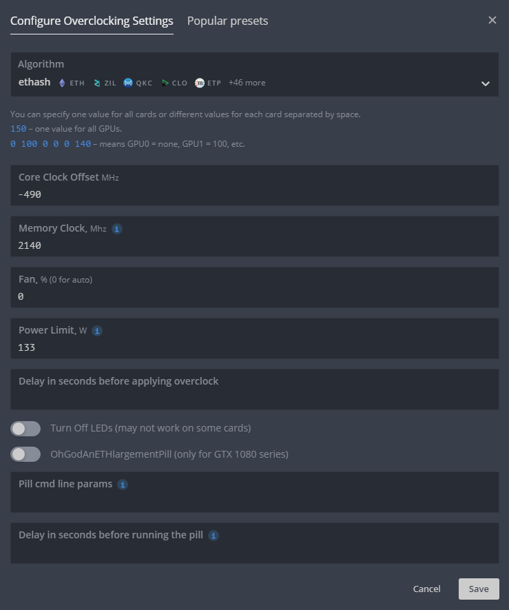

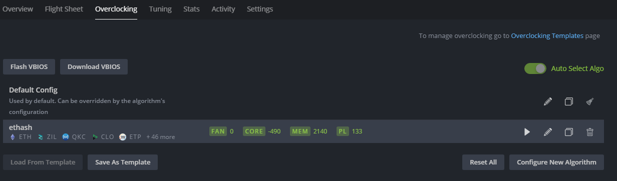

@oguz707 Worker'a girdikten sonra Overclocking sekmesinden OC yapabilirsin.
Algoritma seçtikten sonra Core clock, Memory Clock, Power Limit gibi ayarlarla oynayabiliyorsun.
Yalnız dikkat et, Memory Clock değeri MSI Afterburner'da yaptığın değerin iki katı oluyor. Atıyorum Windows'tayken mining yaptığında MSI Afterburner kullanarak OC yaparken +1000 Memory Clock veriyorsan Hive OS OC'sinde +2000 yapmalısın.
Power limit ise direkt yüzdelik şekilde değil de Watt şeklinde.

Bilgilendirme için teşekkürler hocam. Yani YouTube videolarında RAM kısmını +1000 yapıyorlarsa ben Hive OS'da +2000 yapmalıyım değil mi?
