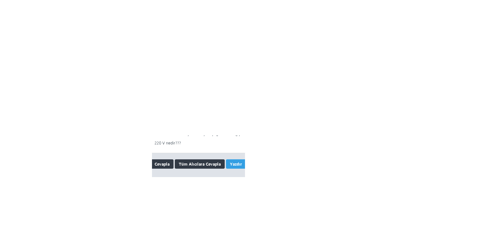

Malesef direkt soru bu fotoğraftada olduğu gibi. Boyuttan dolayı üzgünüm.

Maalesef direkt soru bu fotoğrafta da olduğu gibi. Boyuttan dolayı üzgünüm.
O zaman işimiz daha kolay. Voltun tanımını yaptıktan sonra birçok ülkede 220 Volt 50/60 Hz kombinasyonuyla kullanıldığını söyleyip bazı ülkelerde de 110 volt için erken altyapı çalışmaları olduğundan maddi endişelerden dolayı daha verimli olmasına rağmen vazgeçilmediğini söylersin, tam puanı alırsın.
Özellikle 220 ne derse gerilimin büyüklüğü dersin. Çok salakça bir soru.
