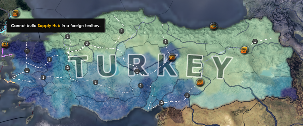

Oyunu normalde Türkçe oynuyorum fakat İngilizce oldu, bu yüzden neyin ne olduğunu anlayamadım (yeni gelen güncellemeyi.). Baktım ve bir şey gelmiş, kararlarda da 2 adet komuta gücü istemeyen kararlar gelmiş, biri ise Supply Hub'u %300 yapan bir şey. Ne oluyor bunlar ve en iyi nasıl kullanırım?
Yine ve yine bir şeyler daha buldum. Bunların da SS'ini atıyorum.
Sanırım buldukça atacağım, altyapı ise 10'dan 5'e düşürülmüş.

Yıl daha 1936 ama Atatürk yok, ayrıca Atatürk'ü servise çağırma da gitmiş.
Kara doktorini araştırmalardan alınmış.

Kara doktrinleri artık officer corps sayfasından XP ile araştırılıyor ve araştırma slotu kaplamıyor. Aynı zamanda aldığınız komutanlarda günlük XP veriyor. Bence güzel bir değişim fakat küçük bir ülkeyseniz XP kazanmanız çok zor çünkü XP kazanımını ciddi anlamda düşürmüşler. Türkiye'nin muhtemelen DLC'siz hali ya kasıtlı olarak ya da yanlışlıkla böyle yapıldı diye düşünüyorum çünkü DLC varsa ülkenin başında hala Atatürk var. Altyapı seviyesi düştü çünkü artık bir topraktaki Supply limitinde altyapının çok fazla bir önemi yok. Başkentinizden veya main Supply Hub olarak belirlediğiniz yerden çıkan trenler raylarla bağlantısı yapılmış olan diğer Supply Hub'lara gidiyor ve buralarda Supply dağıtılıyor. Kararlar sayfasına gelen yeni şeylerden adı reorganize the railway System olan size %300 Supply Hub inşaat hızı verir diğer seçenekte -%5 stability karşılığında 15 tren falan veriyordu sanırım. Daha detaylı bilgi için arkadaşın dediği gibi maxmarine kanalını izleyebilirsiniz.
