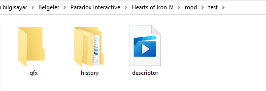

HOI4'ü başlatın daha sonra bu adımları yapın.
Eki Görüntüle 1150153

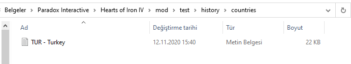

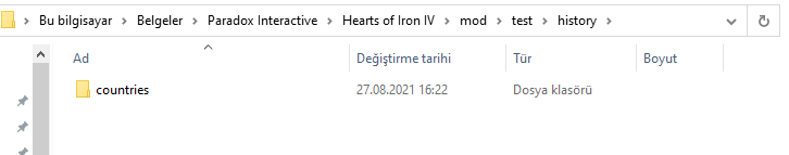

Açılan ekrandan bir mod oluştura tıklayın. Boşlukları doldurun sürümü 1.10.8 yapın dizin ve isim kısmına modunuzun ismini girebilirsiniz. Şimdi HOI4'ü kapatabilirsiniz. Belgeler > Paradox ınteractive > Hearts of Iron IV > mod dosyasında modunuzun adının yazdığı dosyayı açın. Dosyanın içine history onunda içine countries isimli bir dosya daha açın.
Eki Görüntüle 1150165
Bu şekilde olması gerekiyor. Daha sonra HOI4'ün kendi dosyasını açın ve history > countries dosyasının içinden hangi ülkenin başına geçecekseniz o ülkenin txt dosyasını alıp kendi mod dosyanızdaki aynı yere kopyalayın. Türkiye üzerinden örnek vereceğim.

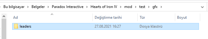

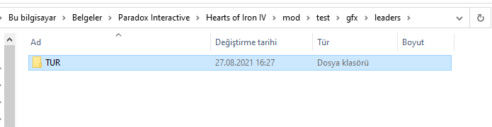

Bu şekilde olması gerekiyor. Dosyanın başına geri dönün ve GFX isimli bir dosya açın onunda içine leaders isimli bir dosya açın. Bundan sonra hangi ülkenin başına geçecekseniz onun Tag'i olan bir dosya açın. Türkiye üzerinden örnek verdiğim için dosyanın adı tur olacak. Belki anlamazsınız diye adım adım fotoğraflarını bırakıyorum.
Adım 1:
Eki Görüntüle 1150172
Adım 2:
Eki Görüntüle 1150173
Adım 3:
Eki Görüntüle 1150174

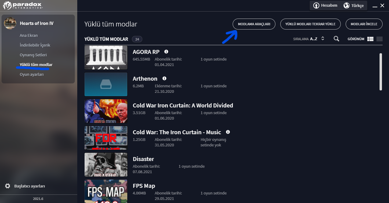

Modlama araçları gözükmüyor.
Açılan ekrandan bir mod oluştura tıklayın. Boşlukları doldurun sürümü 1.10.8 yapın dizin ve isim kısmına modunuzun ismini girebilirsiniz. Şimdi HOI4'ü kapatabilirsiniz. Belgeler > Paradox Interactive > Hearts of Iron IV > mod dosyasında modunuzun adının yazdığı dosyayı açın. Dosyanın içine history onunda içine countries isimli bir dosya daha açın.
