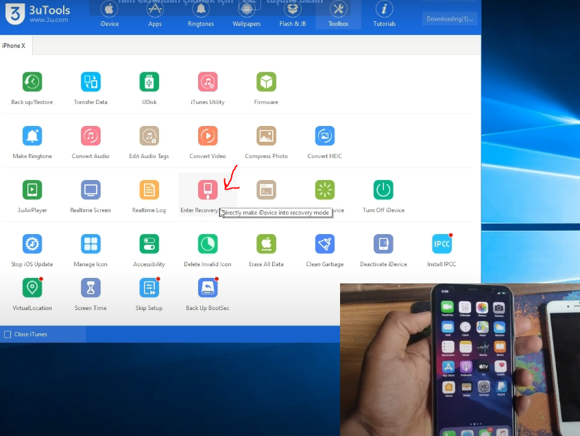

3U Tools diye bir yazılım var. Onunla DFU moda alabilir ya da çıkabilirsin. İşin bitince bilgisayarından silmeni tavsiye ederim. Zira Çin sunucularıyla çok haşır neşir oluyor. (Butona basmadan alabiliyor diye hatırlıyorum sanki.)

3U Tools diye bir yazılım var. Onunla dfu moda alabilir ya da çıkabilirsin. İşin bitince bilgisayarından silmeni tavsiye ederim. Zira Çin sunucularıyla çok haşır neşir oluyor. (butona basmadan alabiliyor diye hatırlıyorum sanki.)
Eki Görüntüle 1324199
Deniyorum şu an.

Hocam teşekkürler şu an kurtarma moduna aldım ITunes'dan geri yüklüyorum.
