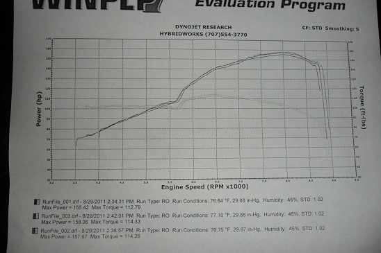

Aslında turbo gibi çalışmıyor. Sadece 5500 devirde geçiş sert olduğu için hem motorun sesi değişiyor hem de orada kısa bir aralıkta 10 beygir kadar bir güç artışı oluyor ve bu şekilde devam ediyor. O geçiş kısmı işte turbo gibi ufak bir geriye yaslama hissi yapıyor.
Honda'ların motor grafiklerinden örnekler vereyim. 5500'den sonraki artışı görüyorsunuz.
