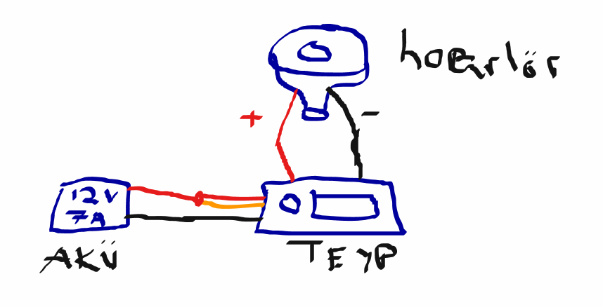

bir şey daha soracağım 2 hoparlör yerine 1 hoparlör taksam ve 7 amperlik motorsiklet aküsü taksam
devre şu şekilde olsa doğru olur sanırsam

sokakta bisikletle küçük bir piyasa yapmak istiyorum . bütçem 7 amperlik aküye yetiyor , 1 saat de olsa son ses veya bi tık aşağısı seste piyasa yapmak istiyorum. ondan dolayı 7 amperlik akü alsam yukarıda göstermiş olduğum gibi bağlasam olur mu
    37,8 KB · Görüntüleme: 25
7 A, 12 V aküyle yaklaşık yarım saat kadar kullanımı süresi olabilir, 9 A, 12 V jel aküyle yaklaşık 45 dakika kadar olur. Sesi daha düşük seviyede açarak bu süre uzatılabilir, yarım ses açma şekli gibi. Ama max. seste veya ona yakın seslerde tam akü şarjı yine yaklaşık yarım saat kadar dayanır. Hoparlör 2 adet yerine tek olarak da bağlanarak teybe takılabilir. Ancak tek hoparlör yerine tekinde de ayni çıkış gücü yüksek volümde yaklaşık ayni watt değerleriyle kullanılacağından düşük sarfiyata etkisi çok olamaz. Kolay gelsin.
