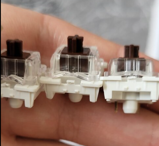

Bende de vardı hocam aynı model, bu tarz giriş seviye hot swap klavyeler sleeve sockete sahip olduğu için switchler içinden biraz zor çıkıyor. Aparatla alttaki pimleri tuttuğuna emin olduktan sonra sertçe çek, tuttuğun kısımlar bir tık kırılabiliyor ama kullanıma bir zararı olmuyor, zamanında aynı şekilde kırılmıştı çoğu switchim.
Eki Görüntüle 2582956
Teşekkür ederim hocam bendeki switchte böyle kırıldı ama sorun olmuyo zaten. Hepsini çıkarabildim ,zamanını ayırıp fotoğraf bile gönderdiğin için saol
