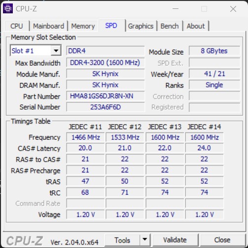

Merhaba arkadaşlar,
Buradaki bilgisayara sahibim. Şu an sistemde 8 GB bellek mevcut (resim ekte). Belleği yükseltmek istiyorum. Maksimum ne kadar destekler? Bütçem 800 lira.
Öneride bulunacak arkadaşlara şimdiden teşekkür ediyorum.

HP 255 G8'de iki farklı durum var. AMD 3020e İşlemci varsa onda tek slot var diğerleri çift slot.
HP 255 g8'de iki farklı durum var. AMD 3020e işlemci varsa onda tek slot var diğerleri çift slot.

Hocam attığım ram sizinkiyle bire bir uyumlu. Aynı model.
Hocam attığım RAM sizinkiyle bire bir uyumlu. Aynı model.
Evet fark ettim fakat benim amacım maksimum bellek eklemek. Programlama ve yapay zeka ile uğraşıyorum. Bu yüzden birçok program ve sekme açık. Teşekkür ederim yine de.
Birkaç yerde maksimum 32 GB bellek desteklediğini yazmış bazı yerlerde de 16 GB. Açıkçası kafam karıştı. Hem bunu netleştirmek hem de uygun bir fiyatla maksimum belleğe yükseltmek istiyorum. Şimdilik 16, daha sonra gerekirse bir 16 daha eklemeyi düşünüyorum. Adata bayağı uygun fakat iyi bir marka mı bilmiyorum.
