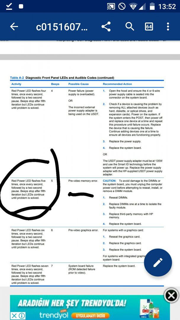

Arkadaşlar, elimde HP EliteDesk G1 800 SFF kasa var ve 5 kisa bip yapıyor ,sonra fan hızlanıyor. HP'nin sitesinde benim kasa için bu hata Pre Video Memory Card deniyor. Çözümü de yazıyor da ben çok anlamadım. Acaba ekran kartı mı takmalıyım çünkü kendi ekran kartı Intel HD Graphics 4600'du, dahili yani? Kasanın içiyle de hiç oynamamıştım, sadece 4 GB RAM takmıştım ilk geldiğinde. Kendi kendine ne olmuş olabilir? Bilen biri yardım etse olur mu? Yeni aldım PC'yi. Sinir oldum, kaç gündür bununla uğraşıyorum.

Ama ben o ramla kullanıyordum 4gb ram vardi bende 4 gb ram taktım 8 gb olmuştu kullanmıştım hem şuan onu çıkardım sadece kasanin kendi rami takili yine hata veriyor
Bu arada buydu

Bilmiyorum ki yapmadım sanırım ama ram bozuk olamaz çünkü baska kasada kullanıyorum bu kasada kullanamıyorum tam da oturuyor yani yandaki şeyler tık ediyor. İngilizcem iyi değil pek anlamıyorum ondan bak ben benim pc için bunu bulmuştum hp de sen anlar mısın bak resimde.

Pre–video memory error, yani video öncesi bellek hatası veriyor. Anakart sırayla donanımları kısa sürede test eder, grafik biriminden önce de ramler test edilir.
