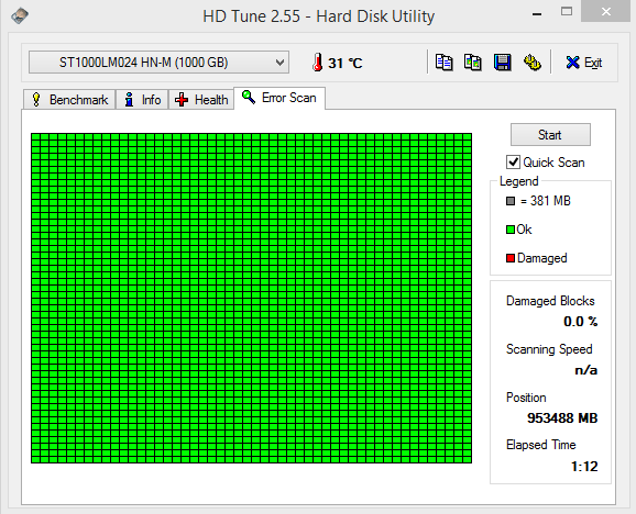

HDD Tune indirdim quick scan yaptım bir şey çıkmadı normal scan yapacağım ama arka planda video izlesem oyun flan açsam sıkıntı olur mu gece mi yapayım?

Quick scan yapmayın. Video falan izleyebilirsiniz sorun olacağını sanmıyorum ama oyun oynatmayabilir. Bütün okuma yazma performansını program alacak çünkü.
Aramayı başlattım o zaman bitince sonucu atarım.

HD Tune taramasını sonunda bitirebildim :D şimdi ne yapmam lazım? Bazı hasarlı yerler çıktı.
